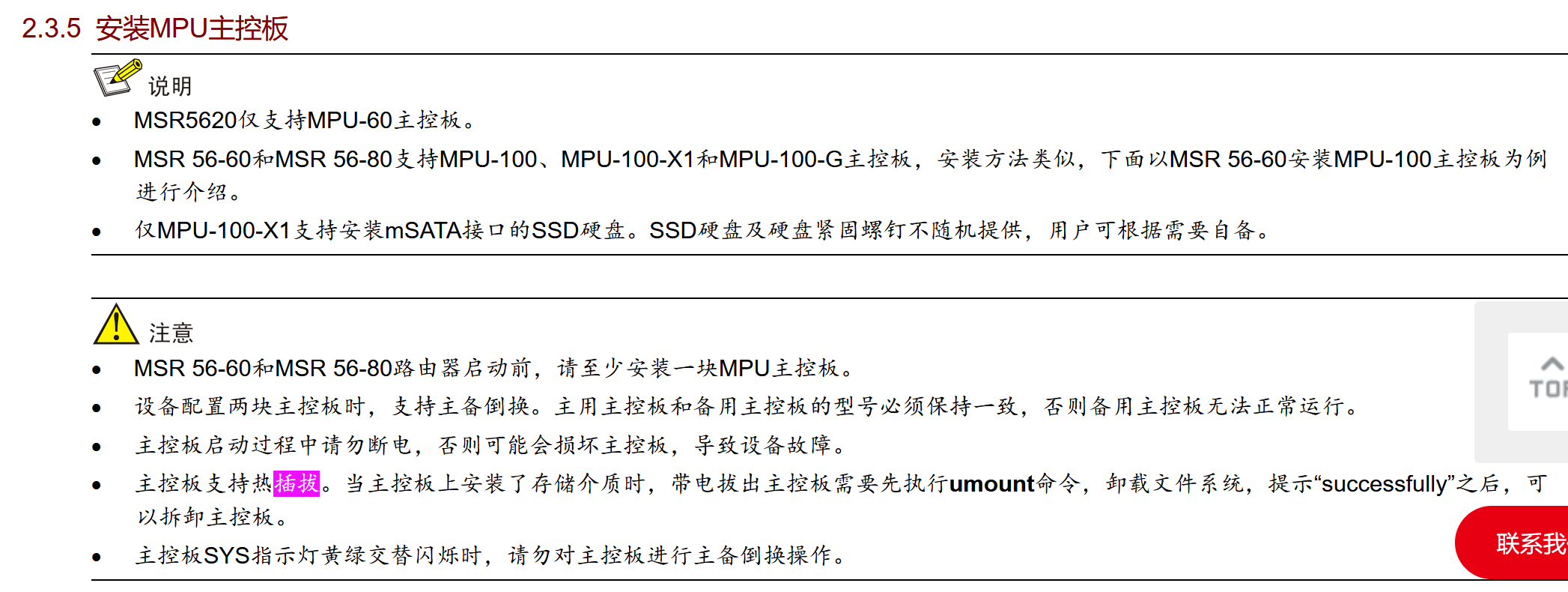

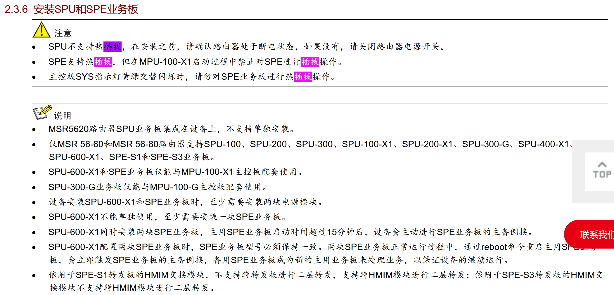

5、设备正在运行业务,想进行板卡插拔操作,是否需要整机下电? ---点击 相关产品“安装指导”-“ 01-正文 ”- -相关页面Crtl+F搜索关键词如“插拔”,快速定位到相关单板、接口子卡、硬盘等插拔情况,如下图不同可插拔模块插拔情况不同:

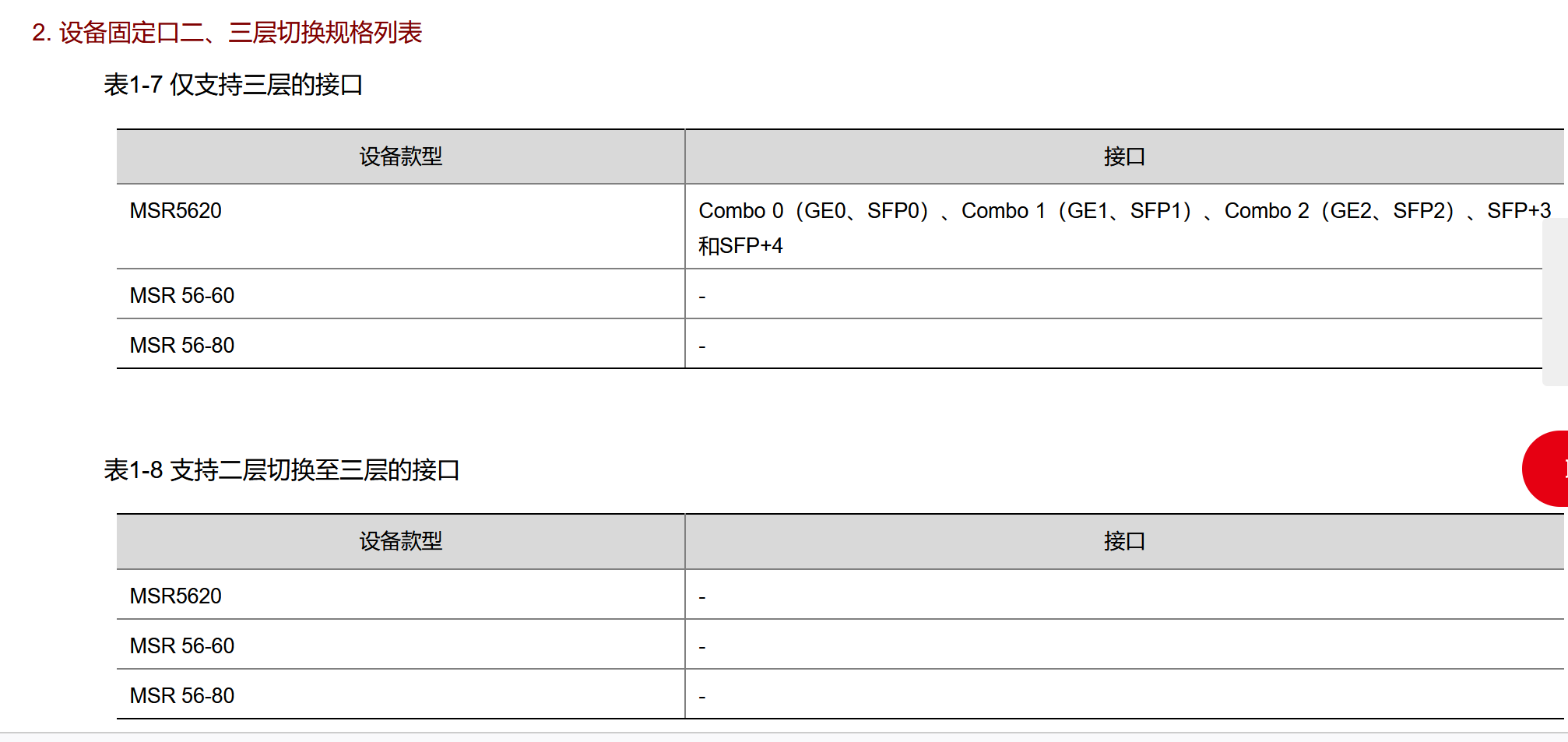

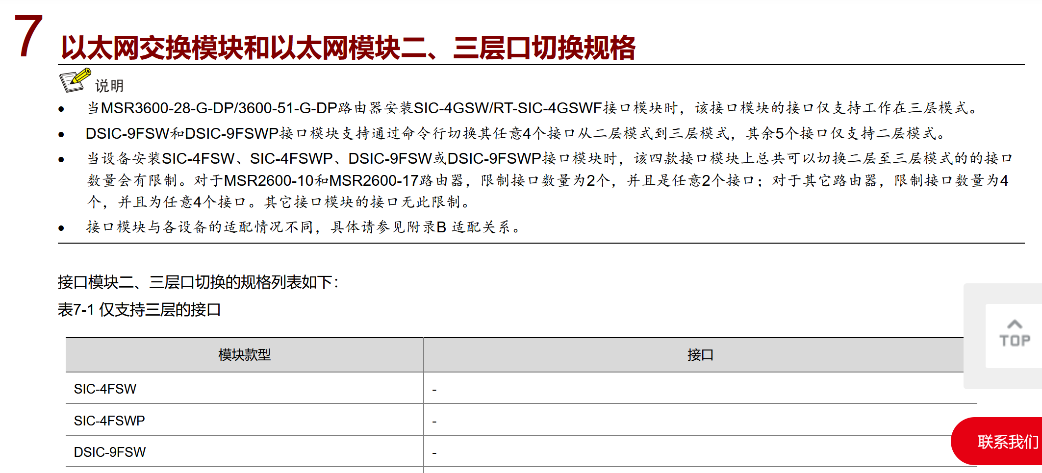

6、MSR5620固定口、 接口模块 ( 以太网交换模块和以太网模块 )是否支持二、三层口之间切换? --- 固定口 :点击 相关产品“硬件描述”-“ 01-产品介绍 ”-“ 1.2.3 MSR 5600路由器二、三层口切换规格”章节 ;接口模块: 点击 相关产品“接口模块手册”-“  01-正文 ”-“7 以太网交换模块和以太网模块二、三层口切换规格”章节
