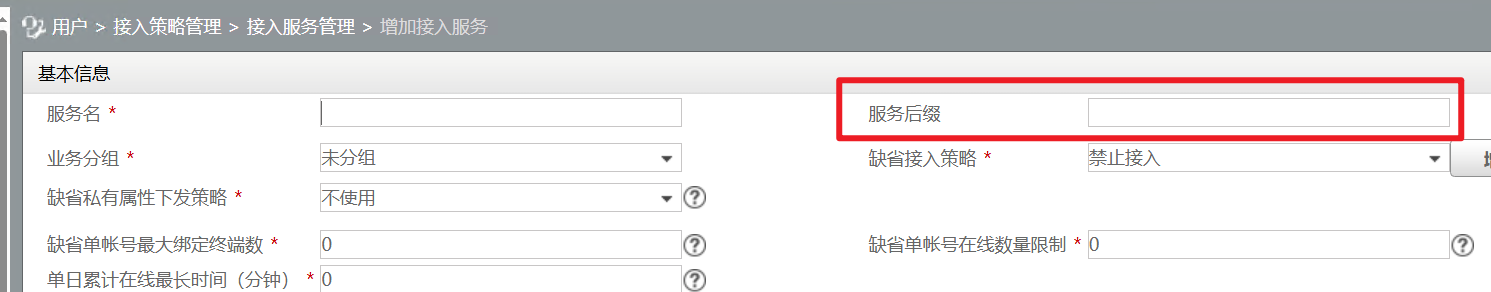

问题原因:设备上的radius服务器的domain域配置和iMC侧的接入服务后缀配置不一致
解决方法:保持设备侧和imc侧domain域配置一致

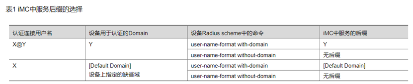

需要检查服务后缀、认证连接的用户名、设备的Domain和设备Radius scheme中的命令这四个要素是否按照表格中搭配使用
1、认证连接的用户名:用户登录认证的时候输入的用户名 有没有@domain 域名
2、设备用于认证的domain:有没有配置with /without
domain xxx
 authentication portal radius-scheme portal
 authorization portal radius-scheme portal
 accounting portal radius-scheme portal
3、Radius scheme:有没有配置with /without
radius scheme portal
 primary authentication xxxxx
 key authentication cipher xxx
 user-name-format without-domain
4、iMC服务后缀:有没有再服务后缀配置内容,with的情况下需要写domain域名,without时候无需配置
