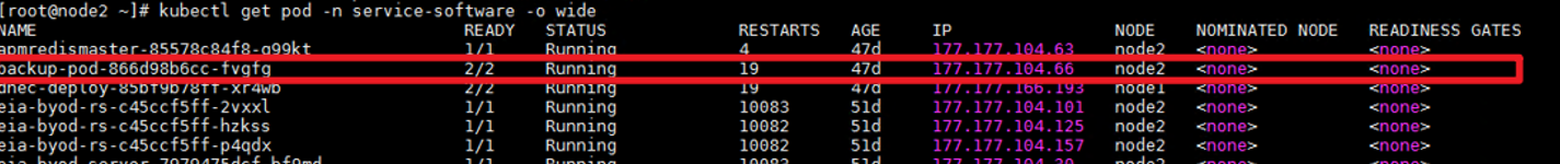

1、U-Center 2.0 如何确定pod 的基本信息
如下命令查询kubectl get pod –n -o wide
其中name 代表命名空间,ready代表容器启动情况,status代表pod的状态,age代表运行时间,ip为podip,node,为运行节点。
可以看到  backup 的pod  状态是运行的,运行在node2的节点上, 因此后续的查询动作需要登录到matrix02的节点上执行。

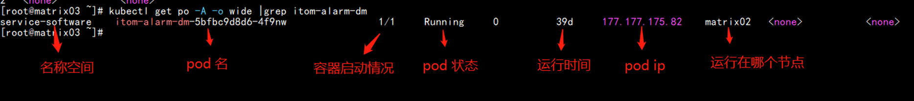

kubectl get pod -A -o wide |grep -v Run 可以查询所有异常的pod  (处于compelete 状态的pod 可以忽略)
kubectl get pod -A -o wide |grep itom-alarm-dm  (
以告警pod 为例)

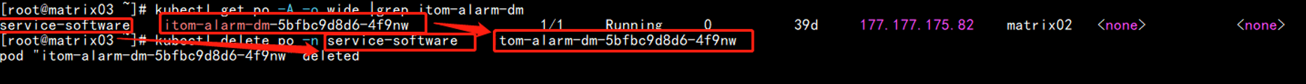

重启 itom-alarm-dm pod
kubectl delete pod -n 名称空间  pod名

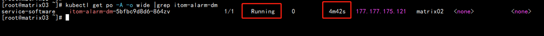

再次查询pod 状态 已处于运行状态代表pod重启成功

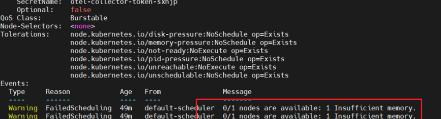

3、查看pod异常原因
使用命令查询pod状态后,状态为非Running时,可以使用命令查看pod的event事件,一般会有故障原因提示:
kubectl describe pod -n

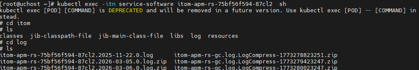

以取apm-rs pod中的apmrs日志取出为例,可通过如下步骤取出到节点路径下:
kubectl get pod -n service-software |grep apm-rs           //查询pod名称
kubectl exec -itn service-software itom-apm-rs-75bf56f594-87cl2 - sh       //进入pod
找到需要拷贝的日志如itom-apm-rs-75bf56f594-87cl2.2026-03-20.0.log
退出pod,把日志copy到指定路径rizhi下面
