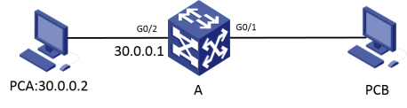

首先通过命令:display packet-filter来检查包过滤配置的方向是否正确。如下图:需要在设备A的G0/1口配置包过滤,使得PCB 不能从PCA下载FTP报文,但其他报文能正常通信。配置后发现PCB依旧能从PCA进行FTP下载。
通过display packet-filter 查看G0/1配置方向是出方向,配置错误了,应该配置入方向,因为ACL写的目的地址是30.0.0.2,那么需要配置入方向。
