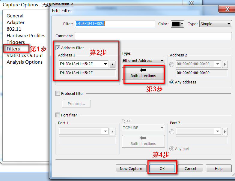

7、第三方网卡抓包
(1)首先记录AP的channel信息< AC>dis wlan ap all radio
(2)一旦用户报障,迅速找到问题客户端,查看其IP或MAC,并保留故障现象,避免客户端重新关联故障消失。
(3)在AC上找到该客户端关联的AP,通过第(1)步查找到该AP radio 信道。
(4)打开omnipeek,在“802.11”栏目选择信道。
(5)在“Filters”过滤器栏目输入客户端的MAC地址,并选择双向。
(6)点击右上角“Start Capture”开始抓包.
