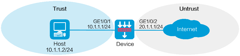

如下图所示,内网主机通过Device与外网相连,通过在Device上配置带宽管理功能,实现当内网流量的出口发生拥塞时优先保证FTP业务的需求。具体要求如下:
  • 限制内网用户,访问外网爱奇艺应用流量的上行最大带宽和下行最大带宽均为30Mbps
  • 保证内网用户,访问外网FTP应用流量的上行保证带宽和下行保证带宽均为30Mbps
  • 限制外网出接口的最大带宽为100Mbps
图-1 单通道模式带宽管理配置组网图

  1. 配置接口的IP地址,并将接口加入安全域
选择“网络 > 接口与VRF > 接口”,进入接口配置页面。
单击接口GE1/0/1右侧的<编辑>按钮,配置如下。
  • 安全域:Trust
  • 选择“IPv4地址”页签,配置IP地址/掩码长度:10.1.1.1/24
  • 其他配置项保持默认情况即可。
单击<确定>按钮,完成接口IP地址和安全域的配置。
  • 按照同样的步骤配置接口GE1/0/2,配置如下。
  • 安全域:Untrust
  • 选择“IPv4地址”页签,配置IP地址/掩码:20.1.1.1/24
  • 其他的配置项保持默认情况即可。

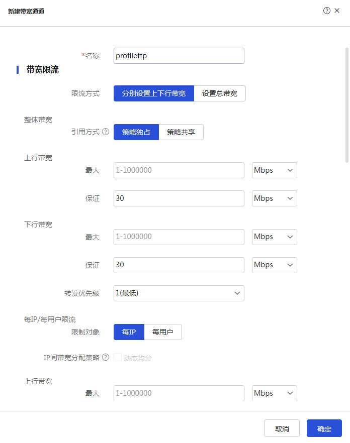

  1. 配置带宽通道
选择“策略 > 带宽管理 > 带宽通道”,单击<新建>按钮,进入新建带宽通道页面,配置如下。
图-2 新建带宽通道aiqiyi
其他配置项使用缺省值。
单击<确定>按钮,完成配置。
按照同样的步骤,添加带宽通道profileftp,配置如下。
图-3 新建带宽通道profileftp
其他配置项使用缺省值。
单击<确定>按钮,完成配置。

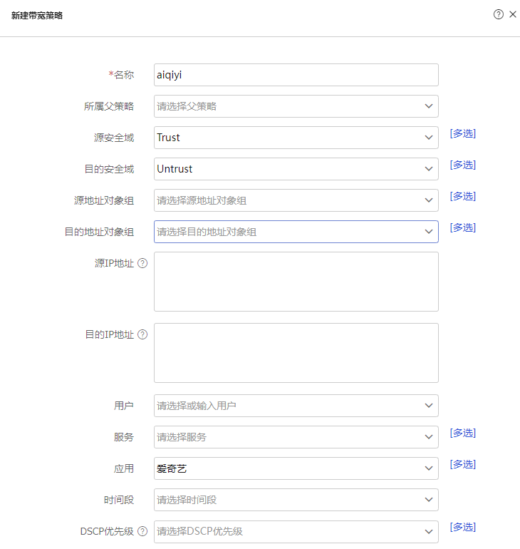

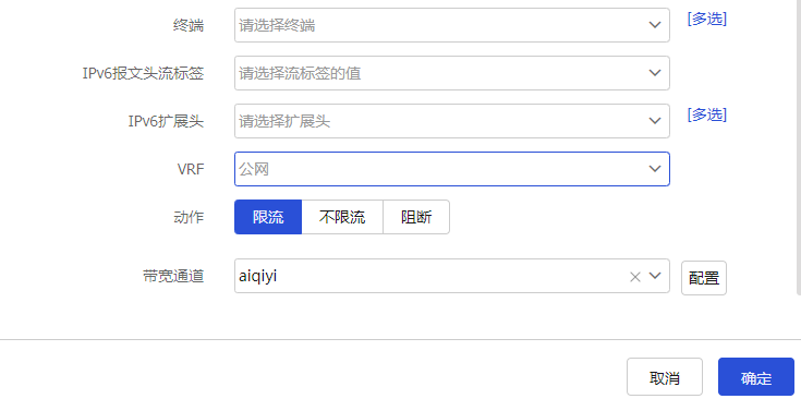

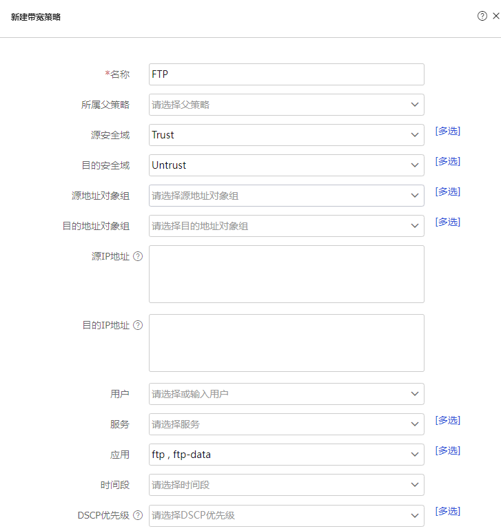

  1. 配置带宽策略
选择“策略 > 带宽管理 > 带宽策略”,单击<新建>按钮,进入新建带宽策略页面,新建带宽策略aiqiyi,配置如下。
图-4 新建带宽策略aiqiyi
其他配置项使用缺省值。
单击<确定>按钮,完成配置。
新建带宽策略成功后,选中此策略,并单击<启用>按钮,开启带宽策略。

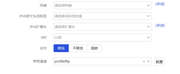

按照同样的步骤,新建带宽策略FTP,配置如下。
图-5 新建带宽策略FTP
其他配置项使用缺省值。
单击<确定>按钮,完成配置。

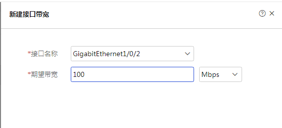

  1. 配置接口带宽
选择“策略 > 带宽管理 > 接口带宽”,单击<新建>按钮,进入新建接口带宽页面,配置如下。
图-6 新建接口带宽
单击<确定>按钮,完成配置。
