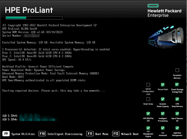

1.    服务器外接显示器、键盘,开启服务器,按F9进入到BIOS配置界面

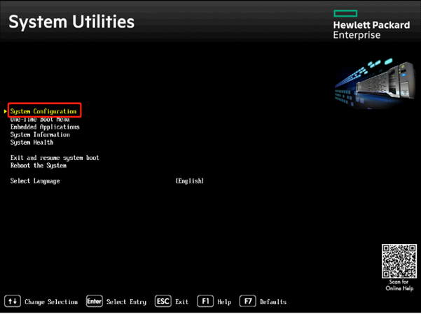

2.    在BIOS配置界面,选择【System Configuration】—【iLO 5 Configuration Utility】,进入到iLO5配置程序中。

2.    在BIOS配置界面,选择【System Configuration】—【iLO 4 Configuration Utility】,进入到iLO4配置程序中。
