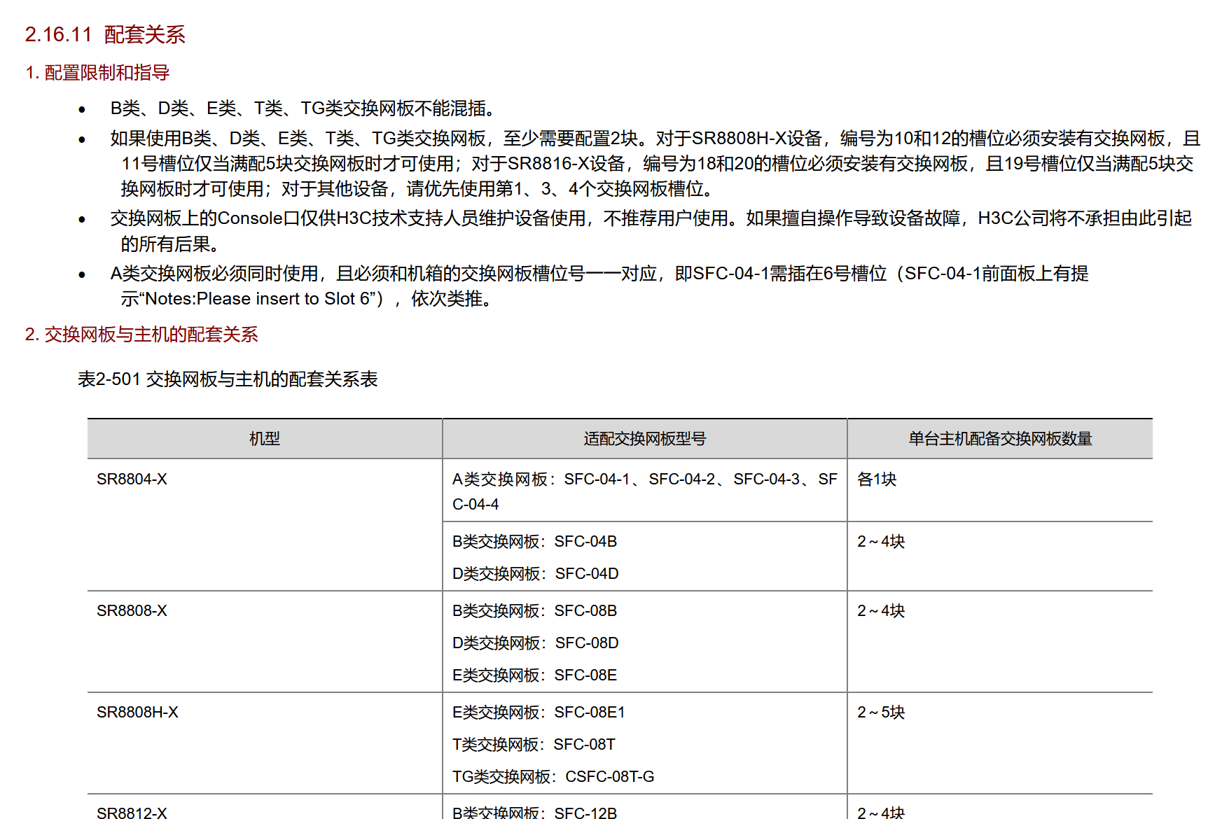

4、 虽然都是 SR8800-X系列路由器,但是单板适配情况不同,该如何确认? ---点击 相关产品“硬件描述”-“ 02-可插拔部件介绍及适配关系 ”-相关页面Crtl+F搜索相关单板型号,可以马上定位到单板外观信息、单板与配套关系表 。

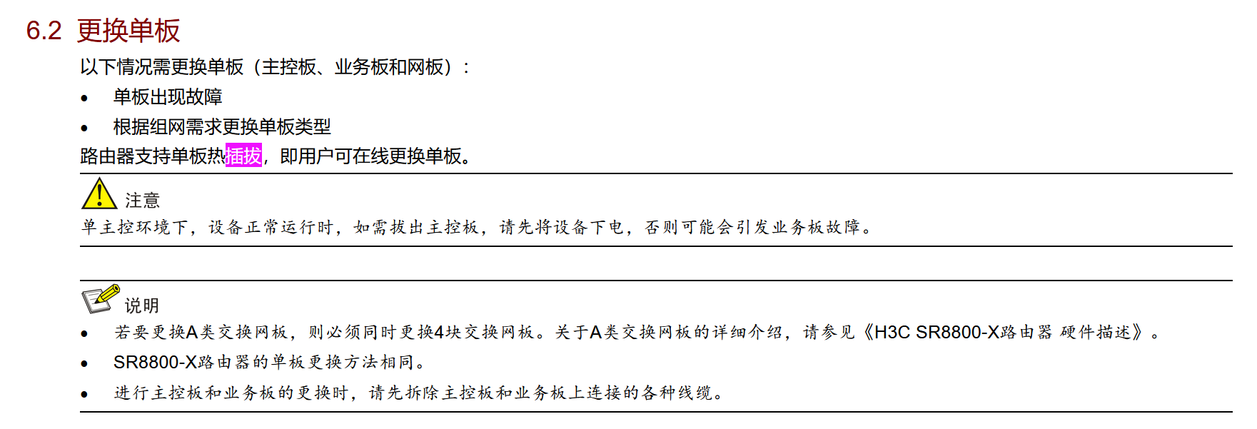

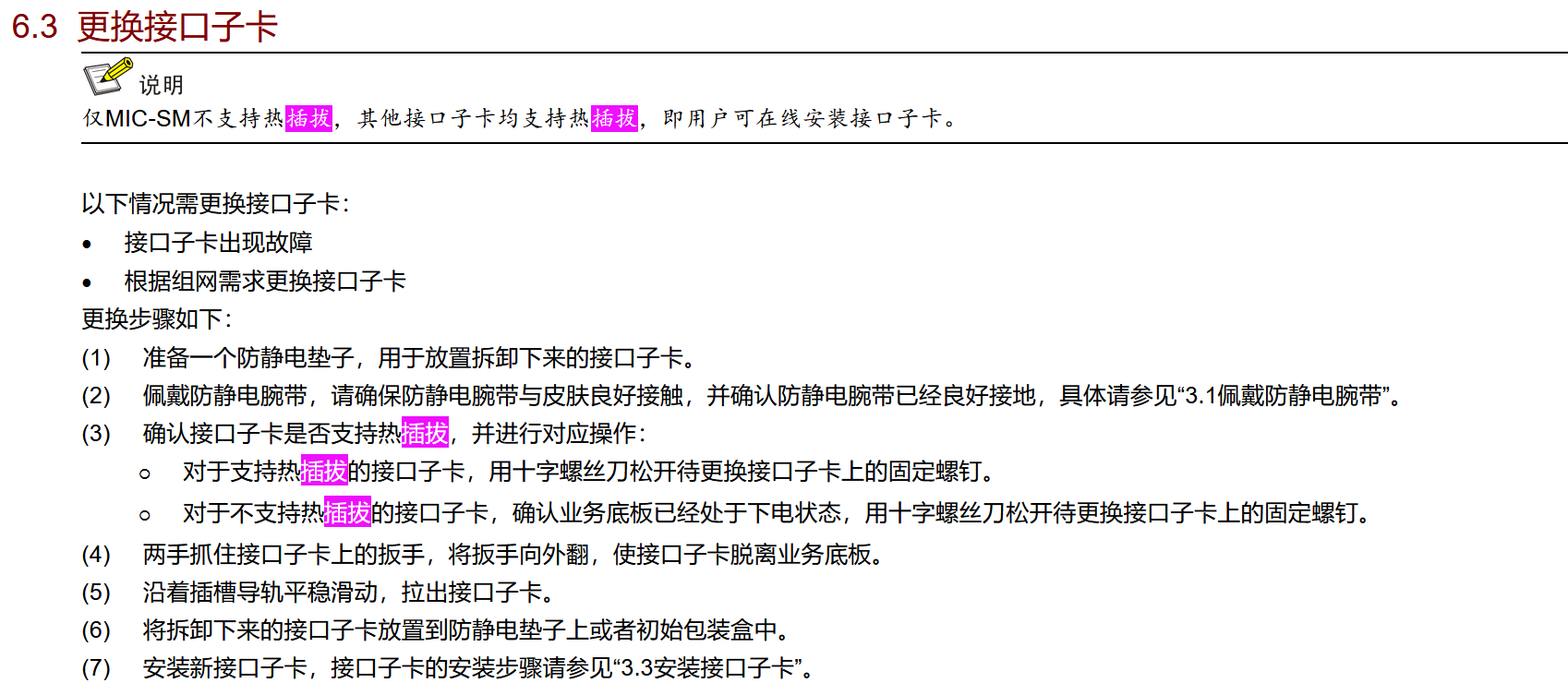

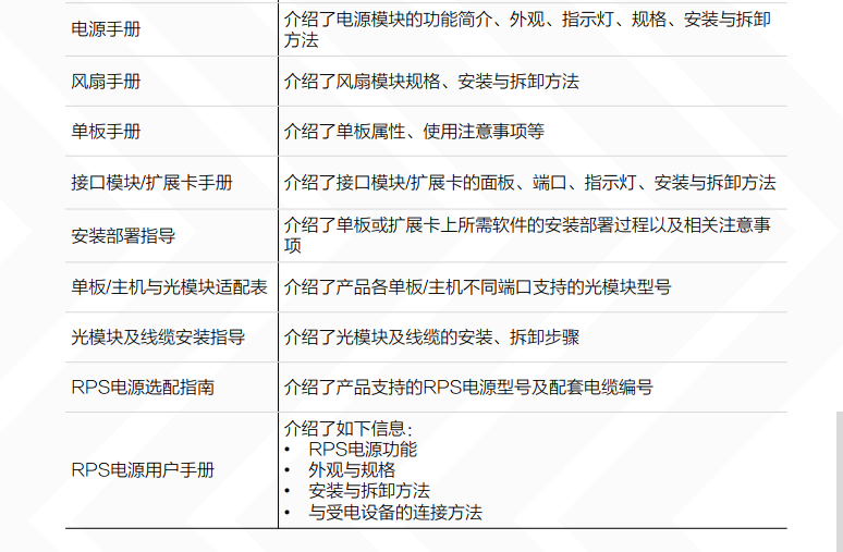

5、设备正在运行业务,想进行板卡插拔操作,是否需要整机下电? ---点击 相关产品“安装指导”-“ 06-第6章 更换模块 ”- -相关页面Crtl+F搜索关键词如“插拔”,快速定位到相关单板、接口子卡、硬盘等插拔情况,如下图不同可插拔模块插拔情况不同:

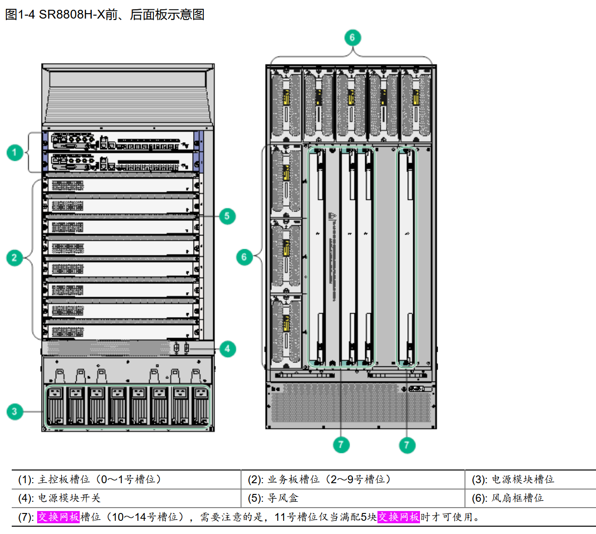

6、 SR8808H-X 交换网板没有满配,安装槽位是否有安装顺序限制? ---点击 相关产品“硬件描述”-“ 01-产品介绍 ”-“ 1.1 设备外观 ”章节板卡槽位介绍时有相关安装顺序说明或“ 02-可插拔部件介绍及适配关系 ”查看交换网板和主机适配关系。如下图:
