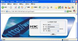

在PC上浏览器的地址栏中输入“http://192.168.0.50”后回车,即可进入设备的Web登录页面,如图5所示。输入默认用户名、密码和验证码,单击<登录>按钮即可登录。
图5 Web网管登录界面
