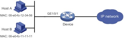

1.23  MAC地址认证典型配置举例
1.23.1  本地MAC地址认证
1. 组网需求
如图1-2所示,某子网的用户主机与设备的端口GigabitEthernet1/0/1相连接。
·            设备的管理者希望在端口GigabitEthernet1/0/1上对用户接入进行MAC地址认证,以控制它们对Internet的访问。
·            要求设备每隔180秒就对用户是否下线进行检测;并且当用户认证失败时,需等待180秒后才能对用户再次发起认证。
·            所有用户都属于ISP域bbb,认证时使用本地认证的方式。
·            使用用户的MAC地址作用户名和密码,其中MAC地址带连字符、字母小写。
2. 组网图
图1-2 启动MAC地址认证对接入用户进行本地认证
3. 配置步骤
# 添加网络接入类本地接入用户。本例中添加Host A的本地用户,用户名和密码均为Host A的MAC地址00-e0-fc-12-34-56,服务类型为lan-access。
<Device> system-view
[Device] local-user 00-e0-fc-12-34-56 class network
[Device-luser-network-00-e0-fc-12-34-56] password simple 00-e0-fc-12-34-56
[Device-luser-network-00-e0-fc-12-34-56] service-type lan-access
[Device-luser-network-00-e0-fc-12-34-56] quit
# 配置ISP域,使用本地认证方法。
[Device] domain bbb
[Device-isp-bbb] authentication lan-access local
[Device-isp-bbb] quit
# 开启端口GigabitEthernet1/0/1的MAC地址认证。
[Device-GigabitEthernet1/0/1] mac-authentication
# 配置MAC地址认证用户所使用的ISP域。
[Device] mac-authentication domain bbb
# 配置MAC地址认证的定时器。
[Device] mac-authentication timer offline-detect 180
[Device] mac-authentication timer quiet 180
# 配置MAC地址认证用户名格式:使用带连字符的MAC地址作为用户名与密码,其中字母小写。
[Device] mac-authentication user-name-format mac-address with-hyphen lowercase
# 开启全局MAC地址认证。
4. 验证配置

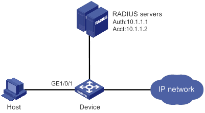

1.23.2  使用RADIUS服务器进行MAC地址认证
1. 组网需求
如图1-3所示,用户主机Host通过端口GigabitEthernet1/0/1连接到设备上,设备通过RADIUS服务器对用户进行认证、授权和计费。
·            设备的管理者希望在端口GigabitEthernet1/0/1上对用户接入进行MAC地址认证,以控制其对Internet的访问。
·            所有用户都属于域bbb,认证时采用固定用户名格式,用户名为aaa,密码为123456。
2. 组网图
图1-3 启动MAC地址认证对接入用户进行RADIUS认证
3. 配置步骤
说明
确保RADIUS服务器与设备路由可达,并成功添加了接入用户帐户:用户名为aaa,密码为123456。
# 配置RADIUS方案。
[Device] radius scheme 2000
[Device-radius-2000] primary authentication 10.1.1.1 1812
[Device-radius-2000] primary accounting 10.1.1.2 1813
[Device-radius-2000] key authentication simple abc
[Device-radius-2000] key accounting simple abc
[Device-radius-2000] user-name-format without-domain
[Device-radius-2000] quit
# 配置ISP域的AAA方法。
[Device] domain bbb
[Device-isp-bbb] authentication default radius-scheme 2000
[Device-isp-bbb] authorization default radius-scheme 2000
[Device-isp-bbb] accounting default radius-scheme 2000
# 配置MAC地址认证的定时器。
# 配置MAC地址认证使用固定用户名格式:用户名为aaa,密码为明文123456。
[Device] mac-authentication user-name-format fixed account aaa password simple 123456
# 开启全局MAC地址认证。
4. 验证配置
# 可使用display mac-authentication命令来显示MAC地址配置信息。

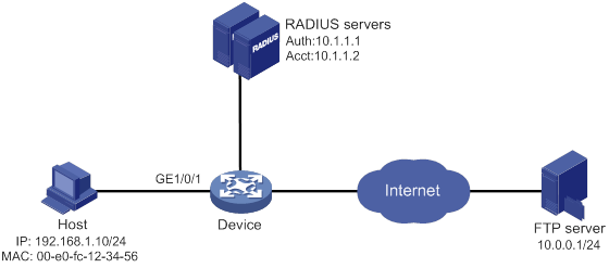

1.23.3  下发ACL典型配置举例
1. 组网需求
如图1-4所示,用户主机Host通过端口GigabitEthernet1/0/1连接到设备上,设备通过RADIUS服务器对用户进行认证、授权和计费,Internet网络中有一台FTP服务器,IP地址为10.0.0.1。现有如下组网需求:
·            在端口GigabitEthernet1/0/1上对用户接入进行MAC地址认证,以控制其对Internet的访问。认证时使用用户的源MAC地址做用户名和密码,其中MAC地址带连字符、字母小写。
·            当用户认证成功上线后,允许用户访问除FTP服务器之外的Internet资源。
2. 组网图
图1-4 下发ACL典型配置组网图
3. 配置步骤
说明
·         确保RADIUS服务器与设备路由可达。
·         由于该例中使用了MAC地址认证的缺省用户名和密码,即使用用户的源MAC地址做用户名与密码,因此还要保证RADIUS服务器上正确添加了接入用户帐户:用户名为00-e0-fc-12-34-56,密码为00-e0-fc-12-34-56。
·         指定RADIUS服务器上的授权ACL为设备上配置的ACL 3000。
(1)       配置授权ACL
# 配置ACL 3000,拒绝目的IP地址为10.0.0.1的报文通过。
<Sysname> system-view
[Sysname] acl number 3000
[Sysname-acl-adv-3000] rule 0 deny ip destination 10.0.0.1 0
[Sysname-acl-adv-3000] quit
(2)       配置使用RADIUS服务器进行MAC地址认证
# 配置RADIUS方案。
[Sysname] radius scheme 2000
[Sysname-radius-2000] primary authentication 10.1.1.1 1812
[Sysname-radius-2000] primary accounting 10.1.1.2 1813
[Sysname-radius-2000] key authentication simple abc
[Sysname-radius-2000] key accounting simple abc
[Sysname-radius-2000] user-name-format without-domain
[Sysname-radius-2000] quit
# 配置ISP域的AAA方法。
[Sysname] domain 2000
[Sysname-isp-2000] authentication default radius-scheme 2000
[Sysname-isp-2000] authorization default radius-scheme 2000
[Sysname-isp-2000] accounting default radius-scheme 2000
[Sysname-isp-2000] quit
# 开启全局MAC地址认证特性。
[Sysname] mac-authentication
[Sysname] mac-authentication domain 2000
# 配置MAC地址认证用户名格式:使用带连字符的MAC地址做用户名与密码,其中字母小写。
[Sysname] mac-authentication user-name-format mac-address with-hyphen lowercase
# 开启指定端口的MAC地址认证特性。
[Sysname] interface gigabitethernet 1/0/1
[Sysname-GigabitEthernet1/0/1] mac-authentication
[Sysname-GigabitEthernet1/0/1] quit
