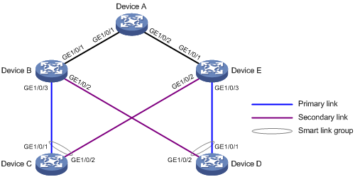

·            在图1-2所示的组网中,Device C和Device D为Smart Link设备,Device A、Device B和Device E为相关设备。Device C和Device D上VLAN 1~30的流量分别双上行到Device A。
·            通过配置,在Device C和Device D上分别实现双上行链路的灵活备份。
2. 组网图
图1-2 单Smart Link组配置组网图
3. 配置步骤
