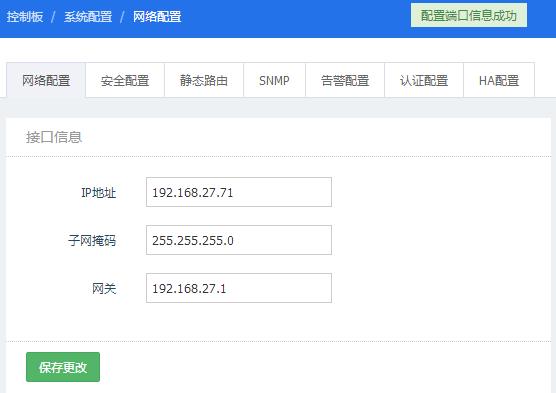

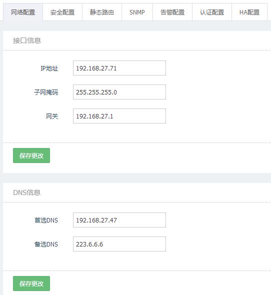

步骤2    进入[系统/系统配置/网络配置]页面:配置管理IP、掩码、网关、DNS。
图1-9 网络配置页面示意图
步骤3    单击<保存更改>后即可配置成功,并在页面上方提示“配置端口信息成功”:
图1-10 网络配置页面示意图

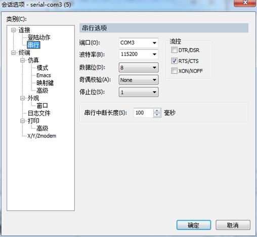

步骤2    在PC机上使用minicom(*nix)、putty或SecureCRT等支持串口通信的工具连接到系统串口终端,修改串口连接参数:端口:COMx、波特率:115200、数据位:8、奇偶校验:None、停止位:1、字符编码:UTF-8。参考下图:
图1-11 串口连接参数配置示意图

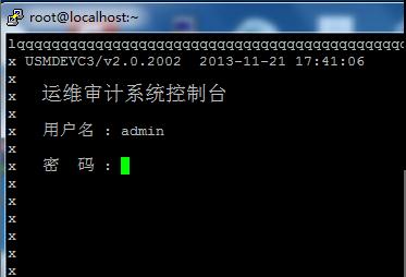

步骤3    连接后,会提示要求输入admin的密码,如下图:
图1-12 串口登录界面示意图
说明
这个密码与Web页面登录密码的一致的,admin的出厂密码为admin
如果忘记admin的密码,则需要向供应商申请admin的临时密码,临时密码只能从串口方式登录,进入之后首先将admin的密码修改正确。
步骤4    输入用户名/密码,回车后即可登录成功:
图1-13 串口视图示意图

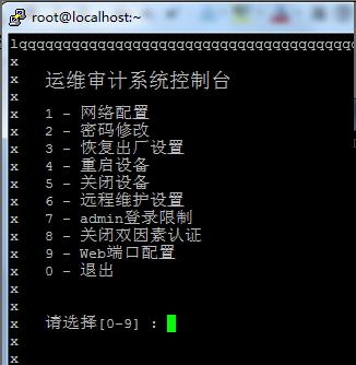

步骤5    在提示光标处输入1,可以查看到当前的网络配置信息:
图1-14 串口修改网络配置示意图
步骤6    在提示光标处输入1,可以修改系统的管理IP地址:
图1-15 串口修改管理IP示意图
图1-9 网络配置页面示意图
图1-10 网络配置页面示意图
图1-11 串口连接参数配置示意图
图1-12 串口登录界面示意图
说明
图1-13 串口视图示意图
图1-14 串口修改网络配置示意图
图1-15 串口修改管理IP示意图
