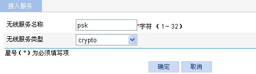

# 创建无线服务。
在导航栏中选择“无线服务 > 接入服务”,单击<新建>按钮,进入如图2-39所示无线服务新建页面。
图2-39 创建无线服务
l              设置无线服务名称为“psk”。
l              选择无线服务类型为“crypto”。
l              单击<确定>按钮完成操作。

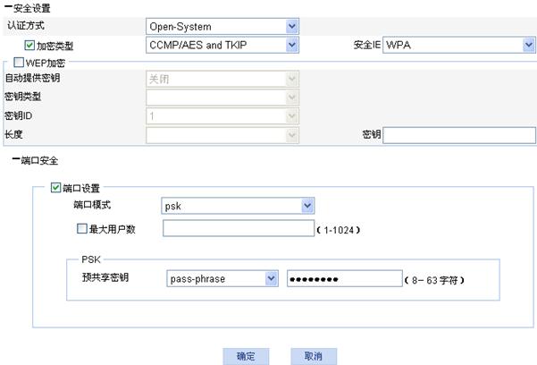

创建无线服务后,直接进入配置无线服务界面,配置PSK认证需要对“安全设置”部分进行设置。
图2-40 安全设置
l              在“认证方式”下拉框中选择“Open-System”。
l              选中“加密类型”前的复选框,选择“CCMP/AES and TKIP”加密类型(请根据实际情况,选择需要的加密类型),选择“WPA”安全IE。
l              选中“端口设置”前的复选框,在端口模式的下拉框中选择“psk”方式。
l              在PSK预共享密钥下拉框里选择“pass-phrase”,输入密钥“12345678”。
l              单击<确定>按钮完成操作。

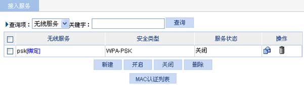

(4)        绑定并开启无线服务。
在导航栏中选择“无线服务 > 接入服务”,进入如图2-41所示页面。
图2-41 绑定并开启无线服务
l              单击“无线服务”中的<绑定>按钮,选择要绑定的射频单元,单击<绑定>按钮,完成无线服务和射频单元的绑定。
l              选中“psk”前的复选框,
l              单击<开启>按钮完成操作。

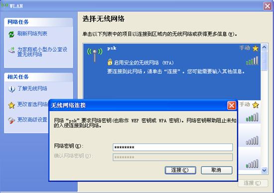

(6)        配置无线客户端
打开无线客户端,刷新网络列表,在“选择无线网络”列表里找到配置的网络服务(此例中为PSK),单击<连接>,在弹出的对话框里输入网络密钥(此例中为12345678),整个过程如图2-42所示。
图2-42 配置无线客户端

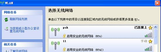

客户端配置相同的PSK预共享密钥,客户端可以成功关联AP。
图2-43 客户端成功关联AP
3. 验证配置结果客户端配置相同的PSK预共享密钥。客户端可以成功关联AP,并且可以访问无线网络。
