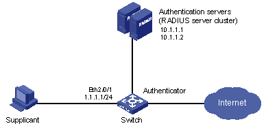

2. 组网图
图1-11 启动802.1x和RADIUS对接入用户进行AAA操作
