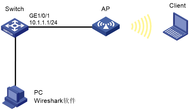

2. 组网图
图1-1 本地报文捕获组网图
3. 配置步骤
(1)     配置Switch
# 在Switch上添加一个FTP用户abc,并设置其认证密码为123456TESTplat&!,访问时使用的用户角色为network-admin,授权访问目录为Cfa0的根目录,可以使用的服务类型为FTP。

(2)     配置AP
# 在AP上开启GigabitEthernet1/0/1上的本地报文捕获功能,指定过滤字符串为"src 192.168.20.173 and tcp",将捕获的报文上送到IP地址为10.1.1.1的FTP服务器上,保存文件名为abc.pcap,FTP用户名为abc,密码为123456TESTplat&!,当捕获的报文文件大小达到1KB,退出捕获过程。
<AP> packet-capture local interface gigabitethernet 1/0/1 autostop filesize 1 capture-filter "src 192.168.20.173 and tcp" write url ftp://10.1.1.1/abc.pcap username abc password simple 123456TESTplat&!
4. 验证配置
通过display packet-capture status命令可以查看当前报文捕获的状态,在PC上使用wireshark软件与FTP服务器建立连接,可以解析报文文件。

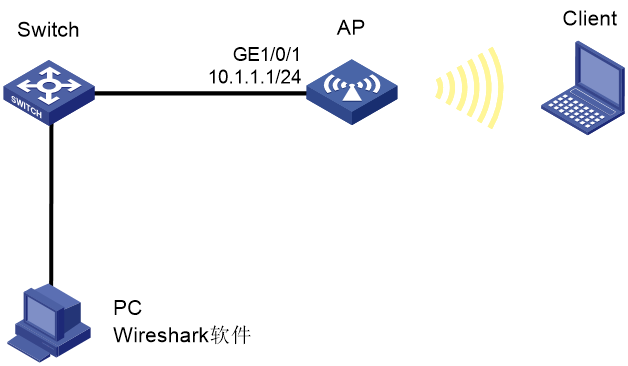

2. 组网图
图1-2 远程报文捕获组网图
3. 配置步骤
(1)     配置AP
# 开启AP设备的GigabitEthernet1/0/1射频上的远程报文捕获功能,指定RPCAP服务端口号为2014。
<AP> packet-capture remote interface gigabitethernet 1/0/1 port 2014
(2)     配置PC
a.     在PC上打开Wireshark软件,选择“Capture > Options”。
b.     选择“Interface > Remote”。
c.     输入AP的IP地址10.1.1.1(该地址必须和Wireshark路由可达)和绑定的RPCAP服务端口号2014。
d.     点击<OK>按钮,再点击<Start>按钮启动捕获。此时在报文捕获窗口可看到捕获到的报文。
