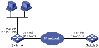

1.5.1  广播转单播UDP Helper典型配置举例
1. 组网需求
如图1-1所示,Switch A的VLAN接口1的IP地址为10.110.1.1/16,连接到网段10.110.0.0/16。配置将目的UDP端口号为55的广播报文,中继转发到目的服务器10.2.1.1/16。
2. 组网图
图1-1 广播转单播UDP Helper配置举例组网图
3. 配置步骤
说明
用户需保证Switch A到网段10.2.0.0/16路由可达。
 # 开启UDP Helper功能。
<SwitchA> system-view
[SwitchA] udp-helper enable
# 配置将目的UDP端口号为55的广播报文进行中继转发。
[SwitchA] udp-helper port 55
# 配置接口地址为10.110.1.1/16,且接口允许接收定向广播报文。
[SwitchA] interface vlan-interface 1
[SwitchA-Vlan-interface1] ip address 10.110.1.1 16
[SwitchA-Vlan-interface1] ip forward-broadcast
# 配置广播转单播中继转发的目的服务器地址为10.2.1.1。
[SwitchA-Vlan-interface1] udp-helper server 10.2.1.1
4. 验证配置
# 显示VLAN接口1的UDP中继转发相关信息。
[SwitchA-Vlan-interface1] display udp-helper interface vlan-interface 1
Interface                Server VPN instance            Server address Packets sent
Vlan-interface1          N/A                           10.2.1.1       5

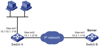

1.5.2  广播转组播UDP Helper典型配置举例
1. 组网需求
如图1-2所示,Switch A的VLAN接口1的IP地址为10.110.1.1/16,连接到网段10.110.0.0/16,Switch B的VLAN接口1在组播组225.1.1.1里。
配置将目的UDP端口号为55的广播报文,转换为目的地址为225.1.1.1的组播报文。
2. 组网图
图1-2 UDP Helper广播转组播配置举例组网图
3. 配置步骤
说明
# 开启UDP Helper功能。
# 配置广播转组播中继转发的组播地址为225.1.1.1。
[SwitchA-Vlan-interface1] udp-helper broadcast-map 225.1.1.1
[SwitchA-Vlan-interface1] quit
# 全局配置使能组播路由, 在广播报文的入接口上配置组播协议PIM-DM,允许组播转发,并将入接口加入组播组225.1.1.1。
[SwitchA] multicast routing
[SwitchA-mrib] quit
[SwitchA-Vlan-interface1] pim dm
[SwitchA-Vlan-interface1] igmp enable
[SwitchA-Vlan-interface1] igmp static-group 225.1.1.1
# 在交换机A的接口Vlan-interface2上配置组播协议,允许转换后的组播报文从该口出。
[SwitchA-Vlan-interface2] pim dm
[SwitchA-Vlan-interface2] igmp enable
[SwitchA-Vlan-interface2] igmp static-group 225.1.1.1
4. 验证配置
通过抓包,分析发现Switch B能接收到来自SwitchA转发的组播报文。
