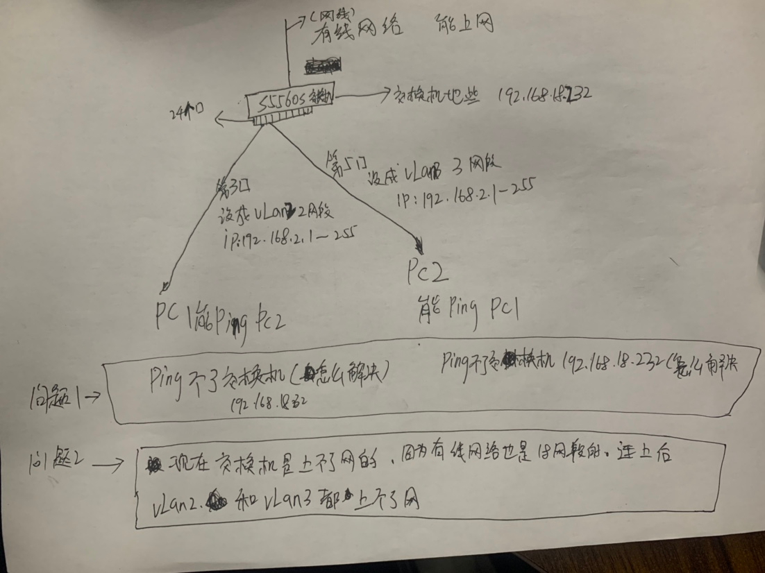

如何让VLAN2 2网段 IP192.168.2.15 PC1 ,ping同交换机地址192.168.0.3 现在ping不通。
如何让一条有网的网线接入 让S5560S所有VLAN上网,现在有VLAN 2网段192.168.2.1    VLAN 3网段192.168.168.3.1
答:需要创建VLAN2和其他VLAN,并配置VLAN IP,终端配置IP地址、子网掩码、默认网关、DNS。并将VLAN划分到端口,确保交换机的int vlan虚接口的状态都是UP。
答:配置S5560S与上行设备的三层互联,S5560S配置默认路由指向到上行设备,且上行设备配置明细的静态路由回指到S5560S上所有的vlan ip网段。
使用路由互通,具体使用哪种路由协议,需要根据现场情况来确定。

配置S5560S与上行设备的三层互联,是去上行三层中设置静态路由吗
