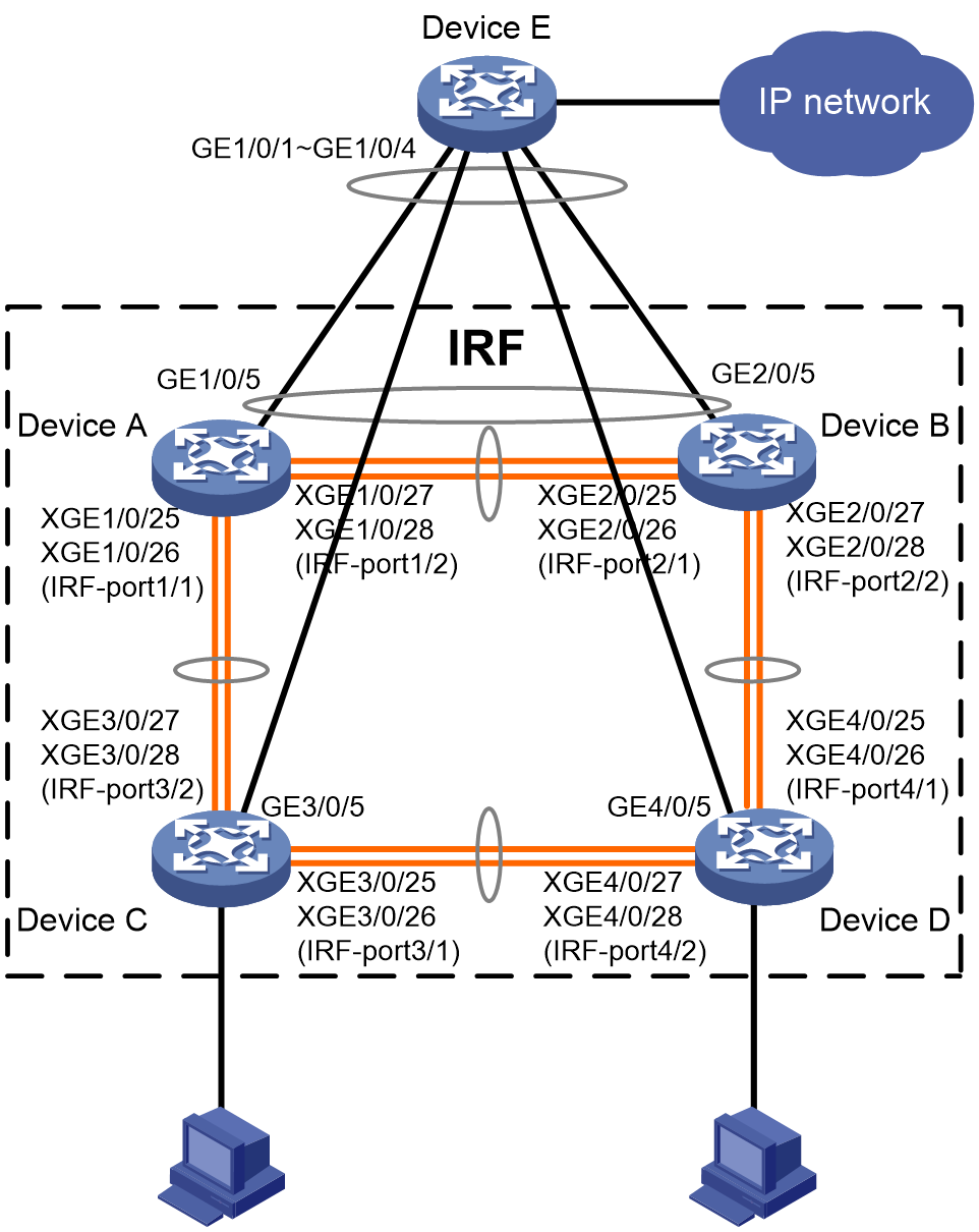

各位,在堆叠设备上配置基于LACP检测的话,建议另起vlan来做检测吗?
米多 七段
粉丝:5人 关注:0人
可以理解为lacp是通过业务口来实现检测的,只不过是在需要对端支持扩展字段,这个聚合口关于VLAN之类的信息不影响检测,按照业务需求做业务就可以了。
如果这个接口只作为lacp检测,不用来跑业务的话,就太浪费接口资源了,可以考虑改为bfd检测。
xiaoyu 九段
粉丝:73人 关注:0人
BFD需要,LACP是走动态聚合

1.9.1  IRF典型配置举例(LACP MAD检测方式)
1. 组网需求
如图1-14所示,配置Device A、Device B、Device C和Device D组成IRF设备。由于IRF到中间设备Device E有跨成员设备的聚合链路,且Device E为支持LACP协议的H3C设备,我们配置LACP MAD进行分裂检测。
2. 组网图
图1-14 IRF典型配置组网图(LACP MAD检测方式)
3. 配置步骤

(8)     配置LACP MAD
# 设置IRF域编号为1。
<Sysname> system-view
[Sysname] irf domain 1
# 创建一个动态聚合接口,并使能LACP MAD检测功能。
[Sysname] interface bridge-aggregation 2
[Sysname-Bridge-Aggregation2] link-aggregation mode dynamic
[Sysname-Bridge-Aggregation2] mad enable
You need to assign a domain ID (range: 0-4294967295)
[Current domain ID is: 1]:
The assigned domain ID is: 1
[Sysname-Bridge-Aggregation2] quit
# 在聚合接口中添加成员端口GigabitEthernet1/0/5、GigabitEthernet2/0/5、GigabitEthernet3/0/5和GigabitEthernet4/0/5,用于Device A和Device B实现LACP MAD检测。
[Sysname] interface range gigabitEthernet 1/0/5 gigabitEthernet 2/0/5 gigabitEthernet 3/0/5 gigabitEthernet 4/0/5
[Sysname-if-range] port link-aggregation group 2
[Sysname-if-range] quit
(9)     配置中间设备Device E
Device E作为中间设备来转发、处理LACP协议报文,协助IRF中的四台成员设备进行多Active检测。从节约成本的角度考虑,使用一台支持LACP协议扩展功能的交换机即可。
