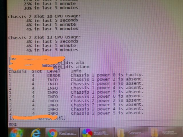

最近交换机隔几天就会死机,电源模块看着也通电,重新重启一下,交换机就可以启动起来,网上查一下代码,那位老师来解释一下,这是不是4号槽位的电源模块板卡出现故障了,怎么处理?

设备在保,收诊断打400定位问题。然后直接走备件
板卡不都有型号吗,通过那个命令可以准确知道是不是,电源板卡的问题啊

那建议把那个电源模板拔了,理论上电源模板故障不会导致设备宕机才对。

您好,是的,电源出现故障了
我这个是两台交换机,堆叠在一起的,chassis 1表示第一台设备,slot4是卡槽4的电源板卡吗,还是下面的供电电源模块?
