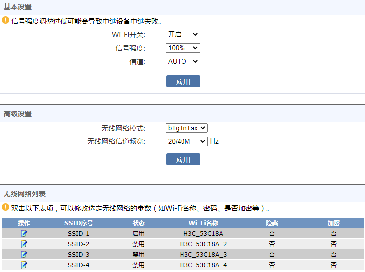

设置2.4G无线网络
页面向导:无线设置→无线参数设置→2.4G无线设置
本页面为您提供如下主要功能:
·     基本设置:包括开启/关闭无线网络、调整信号强度、选择信道
·     高级设置:选择无线网络模式、无线网络信道频宽
·     无线网络列表:显示SSID序号、状态、名称等信息

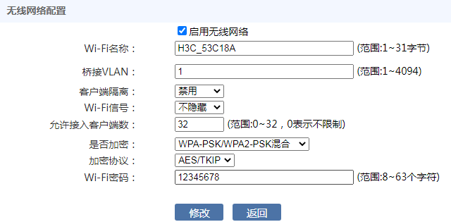

·     设置无线网络的基本信息(在主页面中双击待配置的无线网络表项,或者单击操作栏下的,进入[无线网络配置]页面)
·     设置Wi-Fi名称
·     设置桥接VLAN
·     设置启用或禁用客户端隔离
·     设置隐藏或不隐藏Wi-Fi信号
·     设置允许接入的客户端数量
·     设置加密方式和Wi-Fi密码
·     单击<修改>按钮,完成设置
页面向导:无线设置→无线参数设置→5G无线设置
本页面为您提供如下主要功能:
·     高级设置:选择无线网络模式、选择无线网络信道频宽
·     设置Wi-Fi名称
·     设置桥接VLAN
·     设置启用或禁用客户端隔离
·     设置隐藏或不隐藏Wi-Fi信号
·     设置允许接入的客户端数量
·     设置加密方式和Wi-Fi密码
·     单击<修改>按钮,完成设置
