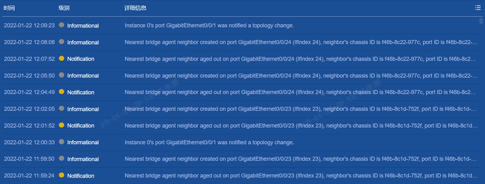

日志一直如下显示
本端:H3C S7003E交换机,23与24口做的端口聚合,对端:两台深信服交换机aRS6300-24X-LI-12X,做的堆叠+端口聚合.
您好,正常的TC报文
接入交换机开启边缘端口
