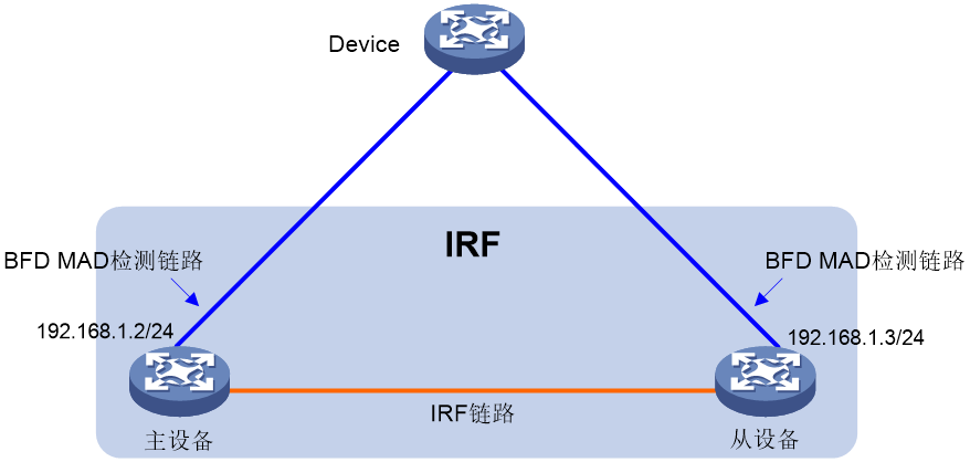

交换机做完BFD mad检测之后,堆叠分裂,两边mad接口地址可以互通吗?
粉丝:15人 关注:0人
分裂后两边的ip就生效了,可以互通,BFD会话up
能学到arp,不通可能是什么原因

BFD MAD检测
BFD MAD检测通过BFD协议实现。我们可以使用以太网端口或管理用以太网口来实现BFD MAD检测。
使用管理用以太网口实现BFD MAD时必须使用中间设备(如图1-10所示),并请注意如下组网要求:
·     每台成员设备都使用管理用以太网口和中间设备建立BFD MAD检测链路。
·     为每台成员设备的管理用以太网口配置MAD IP地址。
使用以太网端口实现BFD MAD时,请注意如下组网要求:
·     不使用中间设备时,每台成员设备必须和其它所有成员设备之间建立BFD MAD检测链路(如图1-11所示)。使用中间设备时(如图1-10所示),每台成员设备都需要和中间设备建立BFD MAD检测链路。
·     用于BFD MAD检测的以太网端口加入同一VLAN,在该VLAN接口视图下为每台成员设备配置MAD IP地址。
需要注意的是:
·     BFD MAD检测链路和BFD MAD检测VLAN必须是专用的,不允许配置任何其它特性。
·     MAD IP地址应该为同一网段内的不同IP地址。
·     两台以上设备组成IRF时,请优先采用中间设备组网方式,避免特殊情况下全连接组网中可能出现的广播环路问题。
图1-10 使用中间设备实现BFD MAD检测组网示意图
图1-11 不使用中间设备实现BFD MAD检测组网示意图
BFD MAD实现原理如下:
·     当IRF正常运行时,只有主设备上配置的MAD IP地址生效,从设备上配置的MAD IP地址不生效,BFD会话处于down状态;(使用display bfd session命令查看BFD会话的状态。如果Session State显示为Up,则表示激活状态;如果显示为Down,则表示处于down状态)。
·     当IRF分裂形成多个IRF时,不同IRF中主设备上配置的MAD IP地址均会生效,BFD会话被激活,此时会检测到多Active冲突。
我把堆叠分裂了,会话也up了,但是ping不通

能学到arp,但是ping不通

你的堆叠正常情况下,时ping不通的,只有堆叠分裂的时候你的BFD MAD地址才会生效,会话也就才会UP,可以看下上面我贴出来的文档的最后一段文字内容
