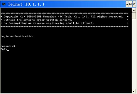

配置Telnet
配置认证方式为password
[AP] user-interface vty 0 4
[AP-ui-vty0-4] authentication-mode password
配置明文密码admin
[AP-ui-vty0-4] set authentication password simple admin
配置用户级别为3级。
[AP-ui-vty0-4] user privilege level 3
[AP-ui-vty0-4] quit
HostTelnetAP
1.3  IP地址的显示和维护
在完成上述配置后,在任意视图下执行display命令可以显示配置后IP地址的运行情况,通过查看显示信息验证配置的效果。
