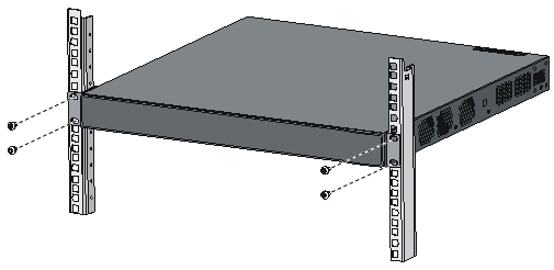

36V2交换机建议在标准的机架上安装,正确安装方法如上图,是配有耳朵的。
设备没有配置挂墙的接口。
竖着、斜着、横着交换机都可以使用。
如果非要挂墙,请固定好,不要砸到人,(还是不建议挂墙)
