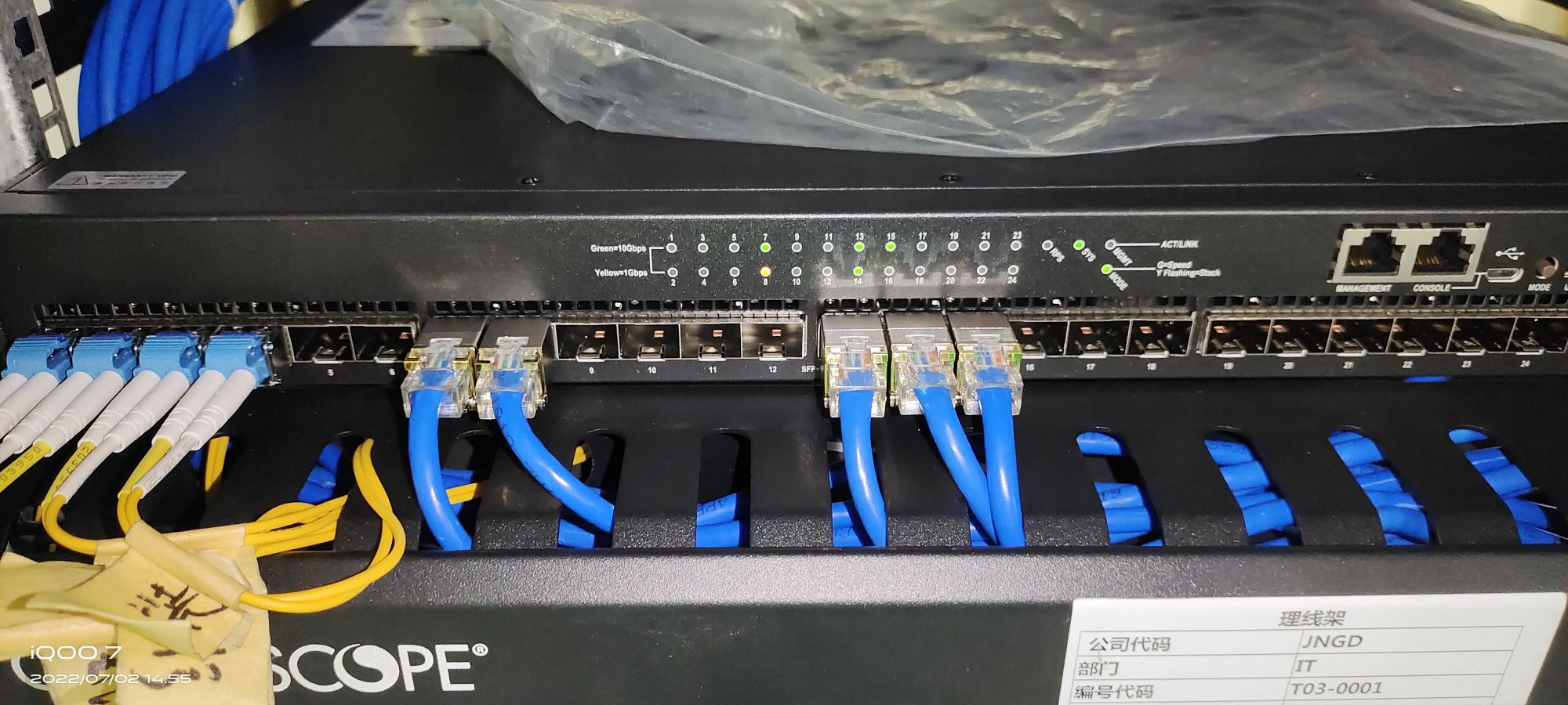

我经过光纤用传输监控型号

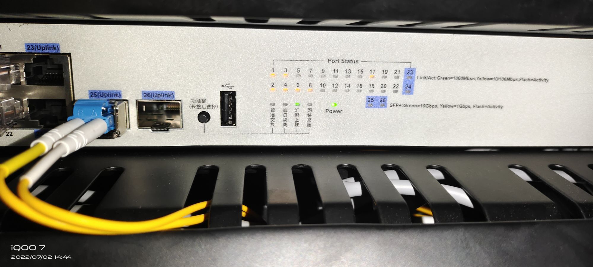

现在就是光灯不亮,是不是要开启通道
zhiliao_M0fkkB 发表时间:2022-07-02
检查下模块以及跳线情况吧
Xcheng 发表时间:2022-07-02
回复Xcheng:
跳线打过光,正常,光纤都打过光,现在我用25或者26插光模块传输,就是不亮灯
那检查下光模块和设备配套关系呗
回复Xcheng:
应该不是这个问题,应该是类似通道要开始之类的,要进后台去弄,具体我不确定
粉丝:107人 关注:1人
24口是光口,如果需要插网线,你参考7口8口的用法就行了
进命令行看下日志和收发光,另外,黄色线是单模,看下模块是不是单模的
叫我靓仔 发表时间:2022-07-02 更多>>
现在我是用了25或者26口插了光模块,但是灯就是不亮
你说的是下面那台25口把,另外一头插了吗
回复叫我靓仔:
肯定插了
