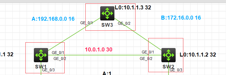

配置smart link的话,下图所有交换机都需要创建flush报文的控制vlan?还是只用sw3创建,sw1/sw2仅做trunk放行即可?

都要创建,flush报文用于快速刷新MAC地址表项,流量快速切换
粉丝:105人 关注:1人
都要创建
