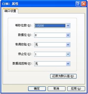

点击[文件/属性]。在属性栏点击<配置(F)…>按钮,修改波特率为115200:
图12 修改波特率

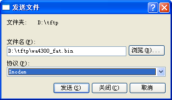

从终端窗口选择[传送/发送文件],弹出如下图所示的对话框:
图14 发送文件对话框

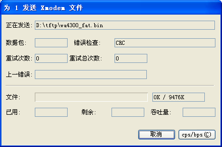

点击<浏览>按扭,选择需要下载的应用程序文件,并将协议设置为XModem,然后点击<发送>按钮,系统弹出如下界面:
图15 正在发送文件界面
