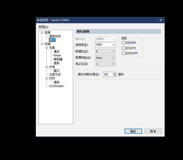

h3c s3100v3 console线连上打不了命令 但h3c s1850 可以正常输入命令

那可能就是 console、PC、终端软件、交换机console口问题了,替换法排查一下吧

我换了电脑 换了一跟console线 同型号的交换机也换了几个 用crt和mobax 只有s1850 这个型号的能输命令 真的很奇怪

s3100v3 还有其他设备吗 试试,也不行的话 大概率就是console问题了

换了三四个 s3100v3 都输不了命令 但是之前是可以的

基本就是线的问题

我这条线是新买的 芯片的ch340 是有和s3100v3这种型号交换机不兼容的情况么

有这种情况的

在“外观”里面编码改成UTF-8
但也有部分USB直接转Console的线对设备会有不兼容性现象
建议找一个USB转232+232转Console口的线试试交换机,如果可以就应该是USB直接转Console线问题,也是不可以的话很有可能是Console口坏了
utf8 我也试了 我试试把
