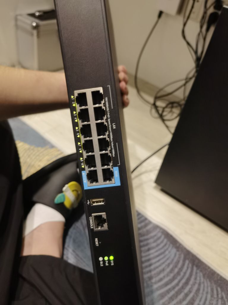

MSG360—10—pwr SYS和POE灯绿色快闪,所有网口上下行灯亮黄色是怎么回事?

故障了,联系400吧

表1-2 面板指示灯状态说明 指示灯 面板丝印 状态 含义 系统运行状态指示灯 SYS 闪烁(2秒闪烁1次) 系统正在工作 闪烁(1秒闪烁4次) 系统正在启动 红色常亮 系统上电自检失败或检测到其他严重故障 常灭 电源关闭或电源故障 直流电源状态指示灯 RPS 绿色常亮 电源输入直流且电源工作正常 红色常亮 电源模块异常或者无直流输入 常灭 RPS设备没有上电工作 100/1000BASE-T或100/1000BASE-T-PoE+自适应以太网电口状态指示灯 / 绿色常亮 端口已经建立1000Mbps连接 绿色闪烁 端口以1000Mbps速率接收或者发送数据 黄色常亮 端口已经建立100Mbps的连接 黄色闪烁 端口以100Mbps的速率接收或者发送数据 常灭 端口没有建立连接 硬盘状态指示灯 1/2/3/4 绿色常亮 硬盘上电正常 绿色闪烁 硬盘正在读写数据 常灭 电源关闭或电源故障 蓝牙模块指示灯 BLE 绿色常亮 蓝牙端口已经建立连接 灭 端口无连接 PoE状态指示灯 PoE 绿色常亮 有PoE端口对外供电 绿色闪烁 PoE供电异常或者负载超出承受范围 灭 没有PoE端口对外供电 LTE状态指示灯 LTE 常亮 LTE已与基站建立连接 常灭 LTE未与基站建立连接

如果设备在保,请联系一下400
