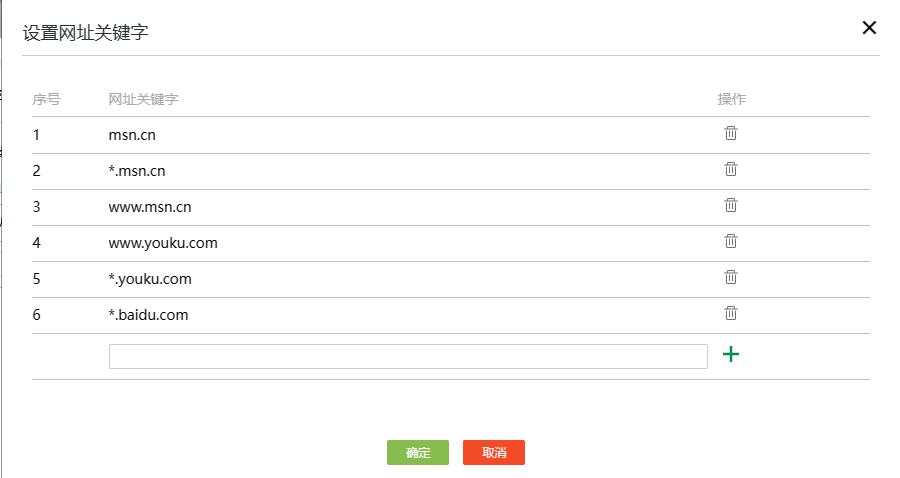

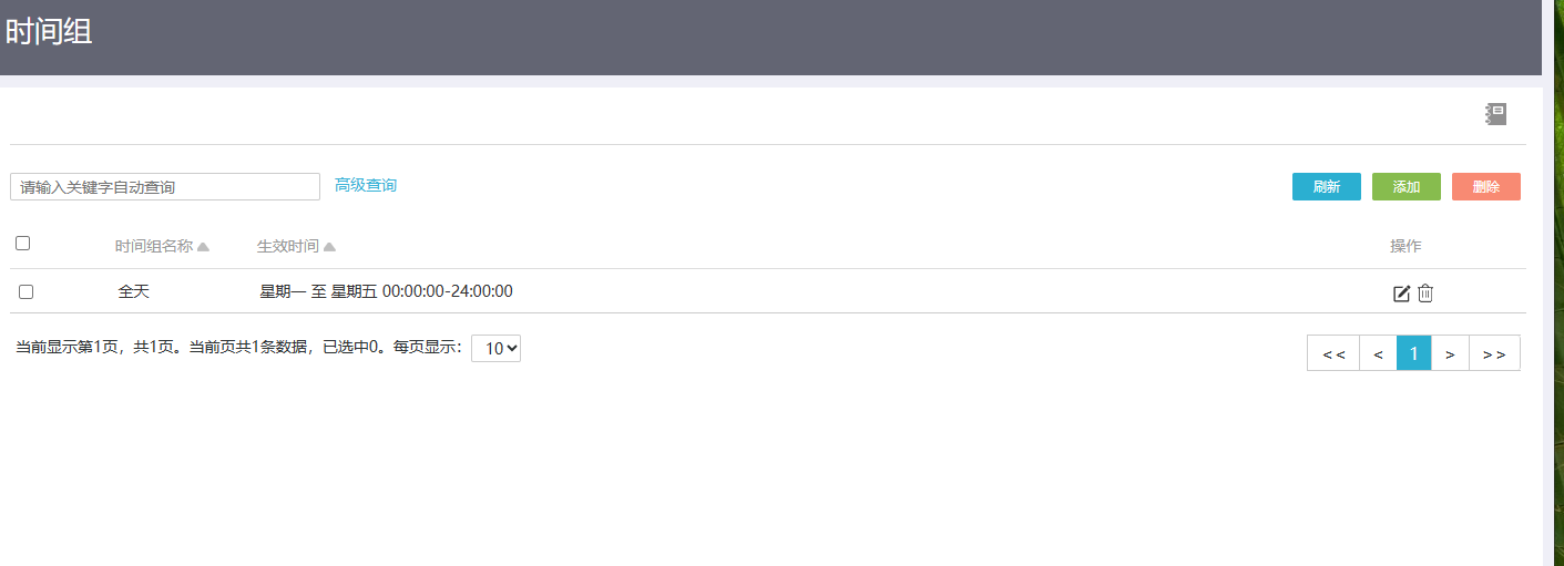

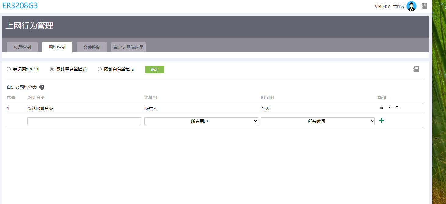

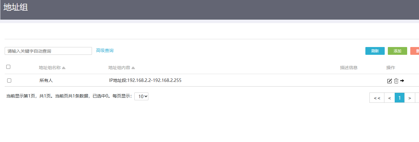

ER3208G3开启网址过滤黑名单后,关键字中填入***.***,时间段为全天和所有人。
已更新到最新固件、重启路由,电脑、手机都测试过,依然能访问***.***。
ER3208G3连接到光猫,无线路由器设为AP模式,wan口连接到ER3208G3,电脑和手机通过无线路由器上网。

根本就不管用,我试了几个网址,就baidu成功阻止了,阻断记录里虽然有msn的网址,但依旧能正常访问,这网址黑名单是搞笑的吗?
