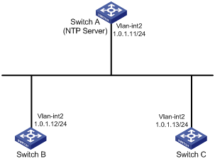

软件版本号v5.20,怎么配置时钟同步。
您好,参考
组网需求
如图1所示,网络中有一台时间服务器Switch A,为网络中的其它设备提供精确的时间服务,为保证网络中的所有设备能保持一致、统一的时钟,现要求配置NTP服务器/客户端模式,使所有设备能从时间服务器Switch A上获得时钟同步。
图1 配置NTP服务器/客户端模式组网图
1.2.3  配置注意事项
该配置举例中,Switch A必须为支持配置本地时钟作为参考时钟功能的交换机。
1.2.4  配置步骤

1.2.5  验证配置
# 以上配置完成后,Switch B和Switch C向Switch A进行时间同步。以Switch B为例,查看NTP的运行状态。
[SwitchB] display ntp-service status
 Clock status: synchronized
 Clock stratum: 3
 Reference clock ID: 1.0.1.11
 Nominal frequency: 100.0000 Hz
 Actual frequency: 100.0000 Hz
 Clock precision: 2^18
 Clock offset: 0.0000 ms
 Root delay: 2.02 ms
 Root dispersion: 1.05 ms
 Peer dispersion: 7.81 ms
 Reference time: 13:44:48.615 UTC Mar 23 2013(D4F83050.9D975F2C)
此时Switch B已经与Switch A同步,层数比Switch A的层数大1,为3。
