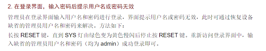

设备er5200g3, 1.reset长按重置账密,是否会网络中断。 2、无登陆地址,如何查看管理地址?若出厂恢复后,如何拿到之前配置?
1、你reset配置都丢了,肯定断网
2、有默认管理地址
3、可以只修改密码,重置配置,参考
https://zhiliao.h3c.com/questions/dispcont/99352
您好,忘记地址参考
17.3.1  查看路由器LAN口的IP地址
输入display ip address命令并回车,即可显示路由器LAN口的IP地址信息
忘记密码或者无法登录参考
