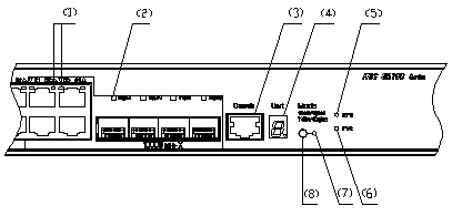

S5100-24P-EI以太网交换机前面板提供有24个10/100/1000BASE-T自适应以太网端口、4个1000Base-X SFP口、1个Console口。其中每个SFP口和对应的10/100/1000Base-T自适应以太网端口形成一个Combo口,即同一时刻形成Combo口的两个端口只能使用一个,形成Combo口的两个端口间的对应关系Combo口和以太网端口间的对应关系,请参见表1-2。S5100-24P-EI以太网交换机的前面板示意图如图1-14所示。
(1): 10/100/1000 BASE-T自适应以太网端口状态指示灯
(2): 1000Base-X SFP口状态指示灯
(3): Console口
(4): 7段数码显示灯
(5): 直流电源指示灯
(6): 电源指示灯
(7): 以太网端口模式切换指示灯
(8): 端口状态指示灯模式切换按钮
图1-14 S5100-24P-EI前面板示意图

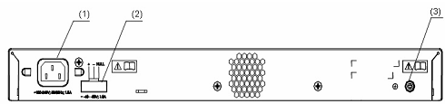

2. 后面板介绍
(1): 交流电源接口
(2): 直流电源接口
(3): 接地螺钉
图1-15 S5100-24P-EI后面板示意图
