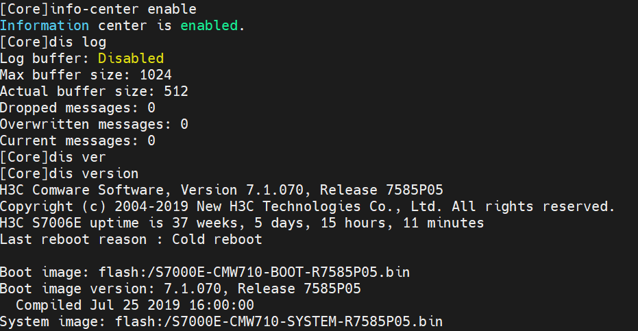

一开始查询不到最新日志,然后reset logbuffer ,然后就什么都查不到了,该怎么解决呢
senc 六段
粉丝:3人 关注:0人
info-center enable
info-center logbuffer
display logbuffer
reset之后日志缓存会被清掉
清空了,有没有配置日志服务器,到日志服务器上查询吧
回复zhiliao_sEUyB:
[Core]dis log Log buffer: Disabled Max buffer size: 1024 Actual buffer size: 512 Dropped messages: 0 Overwritten messages: 0 Current messages: 0 在查就没有任何日志,状态disabled
zhiliao_F092rF 发表时间:2025-01-02 更多>>
本地不能重新记录日志了么,没有日志服务器
只是清除之前的日志,新的日志不影响
zhiliao_sEUyB 发表时间:2025-01-02
回复zhiliao_sEUyB:
