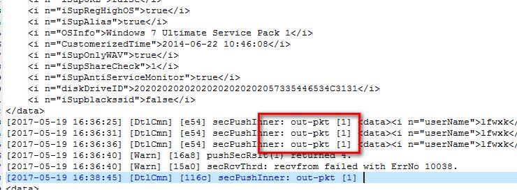

某局点S3600V2-52TP-EI 结合imc 做802.1x认证,客户反馈在IMC上有很多802.1x用户的认证时长特别短,查看设备日志发现在下线的时间点左右,日志中会有接口up、down的提示,初步怀疑是接口up、down 导致802.1x认证掉线,让客户交叉替换测试,发现故障跟着电脑走,同时交换机接口内环测试正常,怀疑是电脑问题,但是现场替换很多电脑都有同样的问题,并且出现问题的接口有很多,毫无规律。
INODE 掉线截图:
由于故障时间过短,设备侧来不及采集debug信息,但是inode 收集了调试日志,找IMC 工程师确认结果如下:16:36:25这次认证,iNode跟iMC通信有问题,iNode发了3次EAD 1号报文,一直未收到服务器的回应。这种情况一般原因有:
1、终端有杀毒软件,杀掉了EAD报文,导致服务器收不到
2、中间网络不好,丢了报文导致EAD收不到
3、EAD收到未回复,这种可能性不大,因为大部分时间都正常,只是偶尔,不过还是看看EAD服务器CPU和内存是不是利用率过高。
同时在设备上查看日志,发现故障时间点设备侧接口1/0/44 有出现过接口up、down 记录,怀疑当时是由于接口down,导致imc 收不到报文,导致用户下线。
