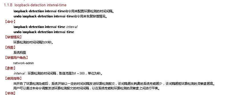

默认是生成日志,不对端口处理,加了这条命令可以自动恢复 loopback-detection interval-time 1
参考配置链接https://www.h3c.com/cn/d_202401/2010085_30005_0.htm
