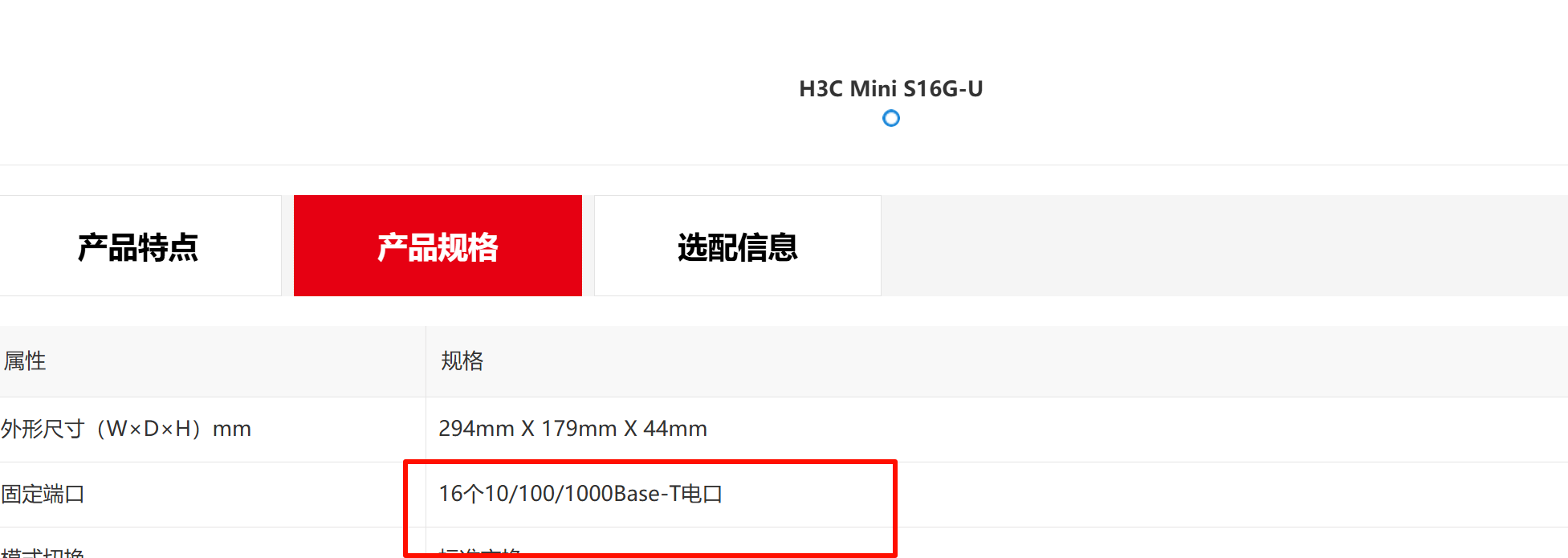

16个千兆口,闪黄灯的说明是低速率,检查一下网线吧
粉丝:107人 关注:1人
是的
H3C Mini S16G-U全千兆交换机是H3C推出的新一代绿色节能无管理以太网交换机产品,安装维护便利,业务特性丰富,可广泛应用于小微企业、商业连锁、酒店、校园等场景。
