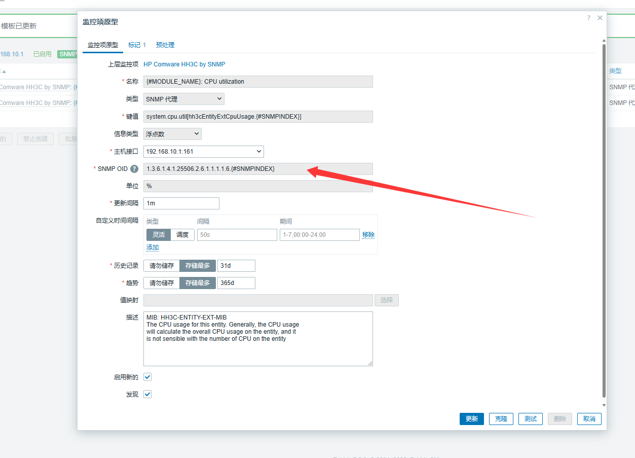

其他接口都可以正常检测到流量,就是CPU跟内存利用率没有监测到。请问这个问题出自哪里呀。其他汇聚都接入交换都可以正常监测到cpu跟内存。zabbix都用的h3c模板

检查一下是不是OID设置的不对,这两个是框式交换机
和普通盒子的可能存在差异
zhiliao_1TRXq1 知了小白
这是自动发现的界面。似乎并没有发现cpu跟内存利用
