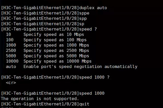

交换机是万兆光口,使用光转电模块接的网线,另一端接的笔记本的网口
正常如果想两端能亮灯,且协商起来,我这个以下命令难道是不对的吗

您好,这个设备的万兆口不支持向下兼容,所以没办法了
粉丝:91人 关注:11人
这个接口不支持这个命令
粉丝:91人 关注:11人
这个接口不支持这个命令。
不是所有接口都支持固定速率的功能。
记得自协商之后就能端口up了啊,为啥还要设置这个
