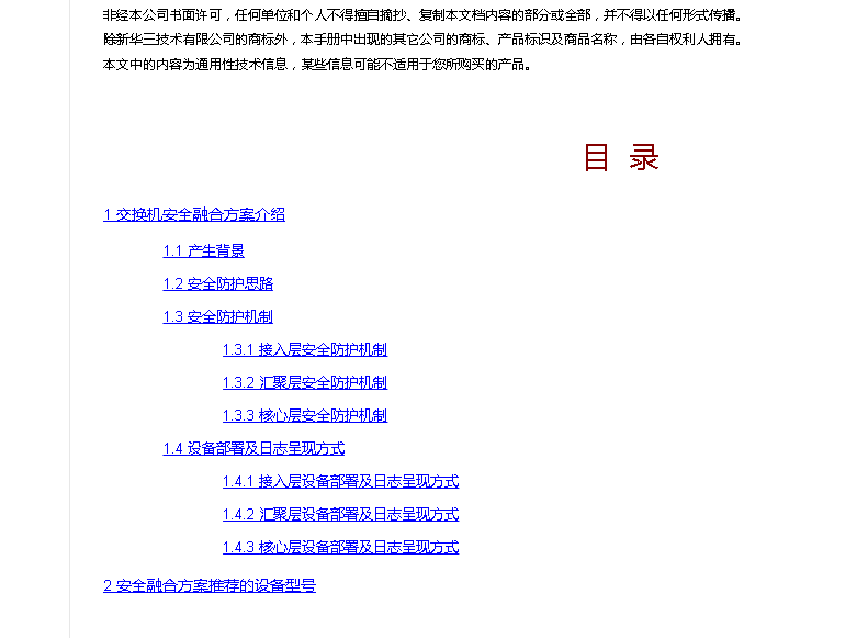

可以的 https://www.h3c.com/cn/Service/Document_Software/Document_Center/Home/Switches/00-Public/Configure/Practice/H3C_The_Best_Prctice-Long/

有的,参考一下链接
zhiliao_v6hOyc 发表时间:2025-03-13 更多>>
有配置案例吗
zhiliao_CXVsSj 发表时间:2025-03-13
有的,参考一下链接
