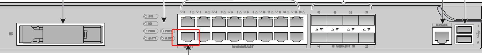

恢复出厂设置了 还是访问不了

ping通吗
zhiliao_sEUyB 发表时间:2025-03-21
回复zhiliao_sEUyB:
ping不通
zhiliao_Le6FIq 发表时间:2025-03-21
console到命令行看下吧

确定是这个型号吗?????
F100-C-G这个是很老的设备了

设备写的是F100-C-G
看我最新评论
沉鱼落雁_解决问题看主页 发表时间:2025-03-21
一般是接到0口    或者叫MGxxxxx口   默认地址是 192.168.0.1
如果不行,大概率是改了,或者删除了
就需要用console线了
