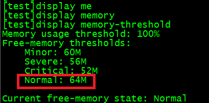

看我的这台交换机,也是5130S-EI系列的,命令显示只要剩余内存大于64MB就是正常的。

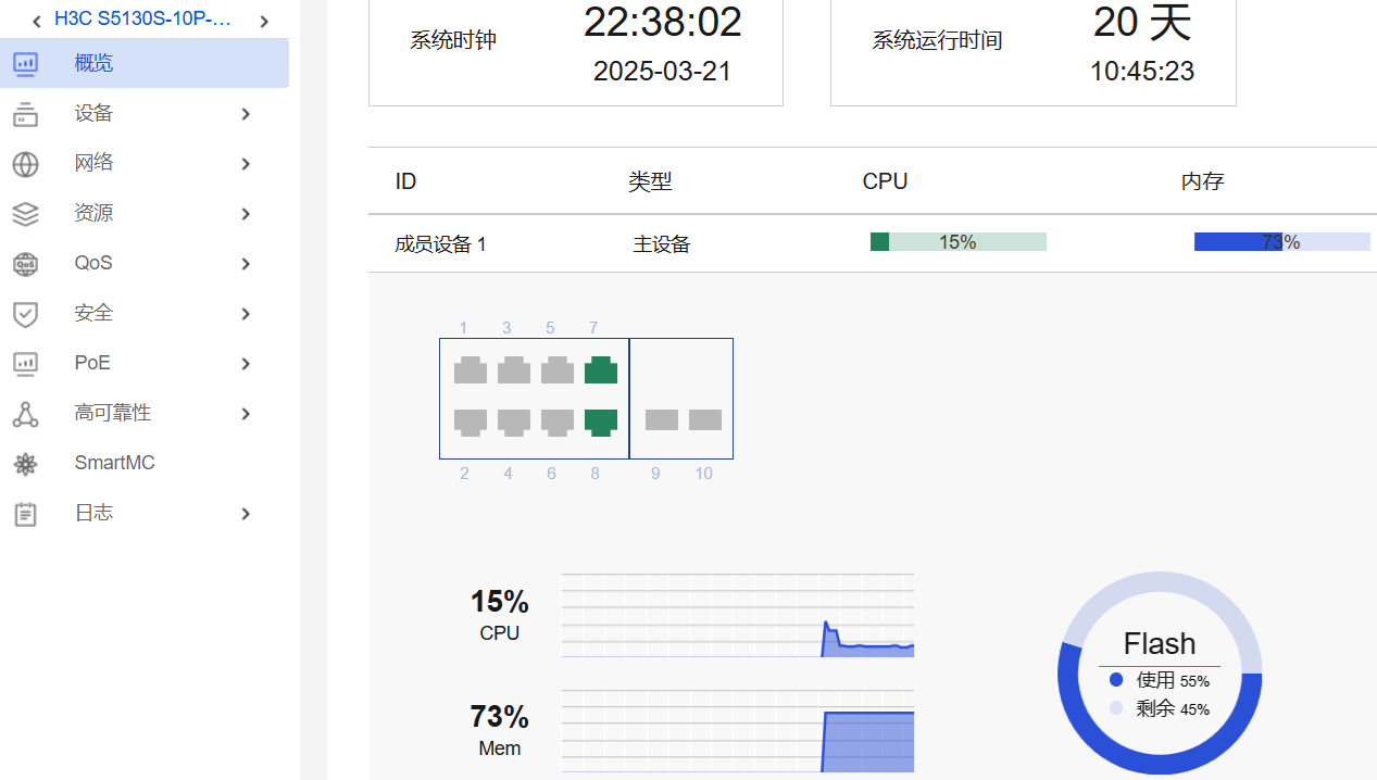

至于你上面说的交换机没接任何终端就有70+的内存占用这个现象,这是正常的。
他不接终端的时候70+,接上终端还是70+,接满终端还是70+,基本不怎么涨。。。。。。

交换机什么终端都没有接,内存使用率到达70%,这个正常吗
