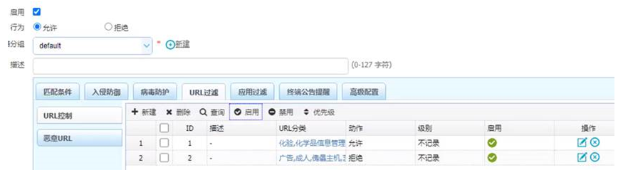

客户要求使用url过滤实现白名单功能,正常配置如下url策略后发现网页中部分元素无法加载

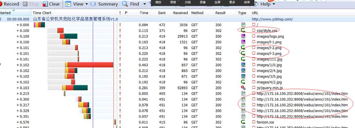

首先怀疑是常见的外链问题导致,网页上使用F12查看相关元素对应的URL,但是发现相关图片资源都是同一个主机下的资源。
并且只要关闭了url过滤,网页就可以正常加载,说明问题还是和url过滤有关。

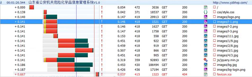

使用http watch抓包对比正常和故障时的http请求,结果如下:
异常情况
正常情况:
对比很明显发现异常的时候部分图片的请求被重定向到了172.16.100.252这个地址上,经检查,该地址为acg的网桥口地址。说明确实是acg的问题。

在自定义url对象中,将所有图片元素的url也加入进去,可以解决。
但该方法不具备通用性,在网页元素较多的情况下,工作量很大,尽量不推荐客户使用白名单方式进行配置。
