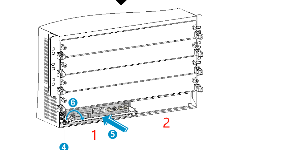

12504R设备2块主控的带外接口编号关系
     如下图,2块主控的情况下,左边那块为主右边为备,在设备配置里对应的带外管理接口编号实际配置的为MGE0/0/1对应的为主主控,配置在MGE0/0/0对应的为备主控,正常不应该是MGE0/0/0对应的主引擎,MGE0/0/1对应的是备引擎吗,还是说设计的主控插槽左边的引擎对应的就是MGE0/0/1,右边的为MGE0/0/0呢?

两个主控启动的时候,会竞选主备关系,只有主用主控板的管理口是生效的
粉丝:91人 关注:11人
接口号跟插槽有关,跟主备无关

带外管理的MGE0/0/1对应的是4号槽位的主控,MGE0/0/0对应的是5号槽位是吗,这个信息在哪里能查看到的不

回复61990:
官网安装手册里找一下 或者400确认下
