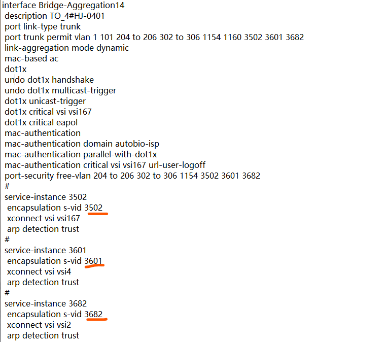

大佬们,如下图配置上有个两个问题咨询下:
①在leaf上连接access接口上配置了 认证和 service-instance服务实例,那么下面业务vlan上来是先匹配认证吗还是先匹配服务实例?
②如果先匹配接口认证,且认证通过的话,access上来的业务需要加入哪个service-instance服务实例是由控制器分配的么?

分有线还是无线场景,,有线场景不看映射实例,先认证,根据eia下发的动态映射 走网络
无线场景,也是先认证,认证后根据静态映射实例 走网络
你这个配置是无线的场景 静态映射实例 认证完毕后ap会打相应的vlan标签,如3502vlan,报文到leaf后匹配映射进入vsi67

先认证,认证通过后,根据sdn里账号绑定的接入服务里调用的安全组下发vsi,就可以拿到对应的地址了
