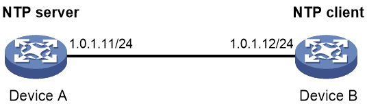

2. 组网图
图1-4 配置NTP客户端/服务器模式组网图
