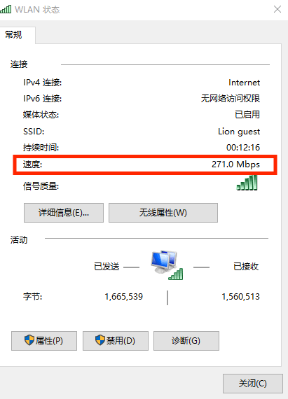

无线网的速度为什么达不到1Gbps?
4 个回答
您好,因为无线是半双工模式
您好,有几台终端达到了1Gbps

AP型号至少wifi5或wifi6,ap速率至少1500m,射频频宽至少80Mhz,无线协议要AC或者AX,无线频段要5G,终端网卡最大速度,排查一下
这个是无线和终端之间的协商速度,不是最终网络速度
这个是wifi6,无线速率也可以,排查下上面参数,再看下手机开热点,电脑可以协商多少

AP型号WA6530-LI

看下终端连接的2.4G还是5G,再看下频段用的多少,周边干扰大不大
你好,2.4G和5G是根据信号范围自动切换频段的吗

查一下是不是5G频段并且信号强度是否达到,这个是连接无线的协商速率,必须在信号强度足够的情况才能有高协商速率
