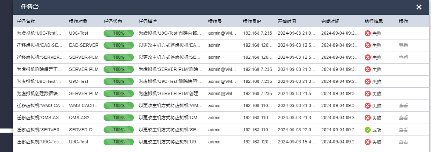

UIS虚拟机在线迁移卡在60%,已持续一天时间;
目前想取消迁移任务,想知道如何查找迁移进程并kill掉,是否会影响虚拟机业务?
除了这个还有其他方法吗?
虚拟机进行主机迁移都长时间卡在60%,迁移超时任务失败

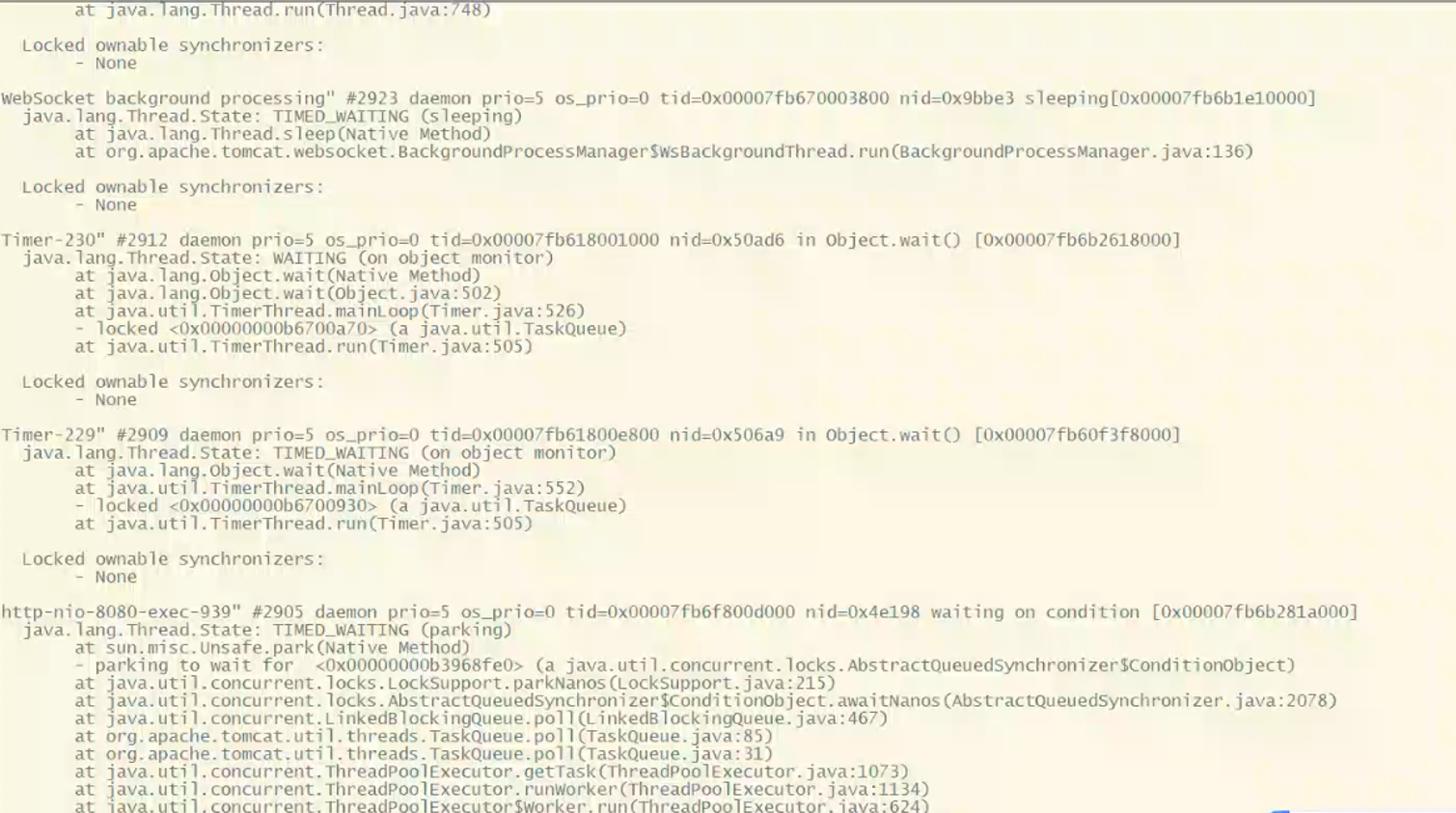

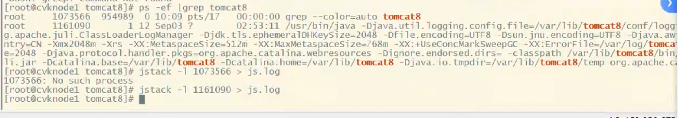

1、首先怀疑是进程卡住了,收集tomcat的jsatck日志,查看是否某个进程卡住
查看tomcat进程号:ps –ef | grep tomcat8
收集日志:jstack –l 进程号 > xx.log
查看jsatck日志没有相关报错
