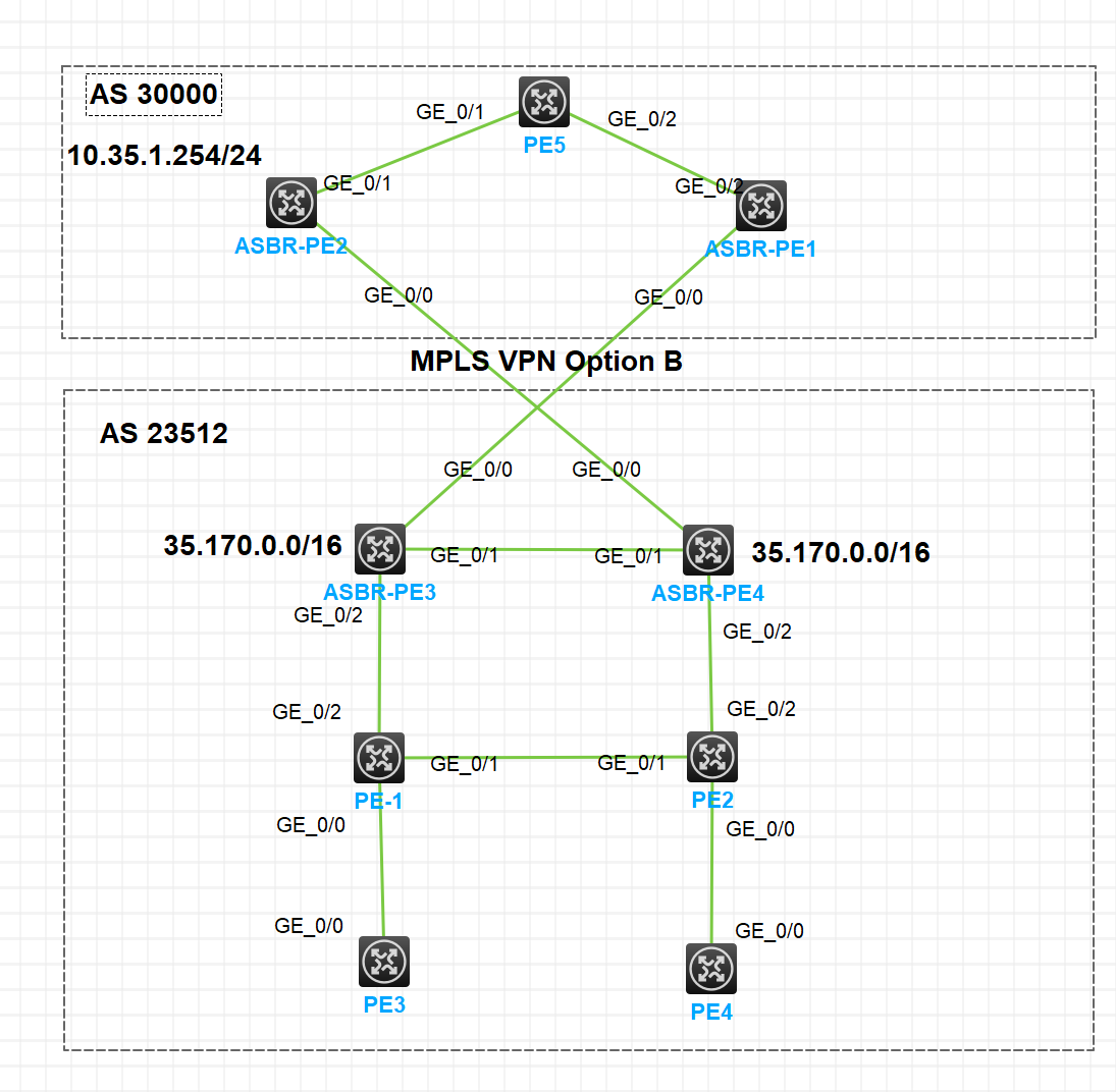

组网描述:整张网使用mpls vpn option B跨域方案,ASBR之间互联接口只配置了mpls没有ldp,两个AS asbr之间是ebgp vpnv4邻居。ASBR-PE3和ASBR-PE4使用null0路由对明细路由汇总,在vpn-rt下汇总成35.170.0.0/16的大段路由,也只发送给AS30000大段的16位路由。ASBR-PE2上有一个vpn-rt直连网段10.35.1.0/24(网关在ASBR-PE2上)。asbr是各自as内的rr设备。ASBR-PE3和ASBR-PE4之间是vpnv4 ibgp邻居。
问题描述:正常情况下35.170.0.0/1和10.35.1.0/24互访,主路径的是ASBR-PE3》ASBR-PE1》PE5》ASBR-PE2,业务没有异常。但当ASBR-PE3与ASBR-PE1中断时,走ASBR-PE4直接到ASBR-PE2,此时业务中断。查看配置也没有大问题,由于ASBR上都有vpn实例,也没有undo vpn-target的问题,据我了解该场景下asbr对内部ibgp邻居也不需要配置next-hop-self。奇怪的是在ASBR-PE2和ASBR-PE4之间配置LDP后又能通了。想请教下这个是什么原因导致。
