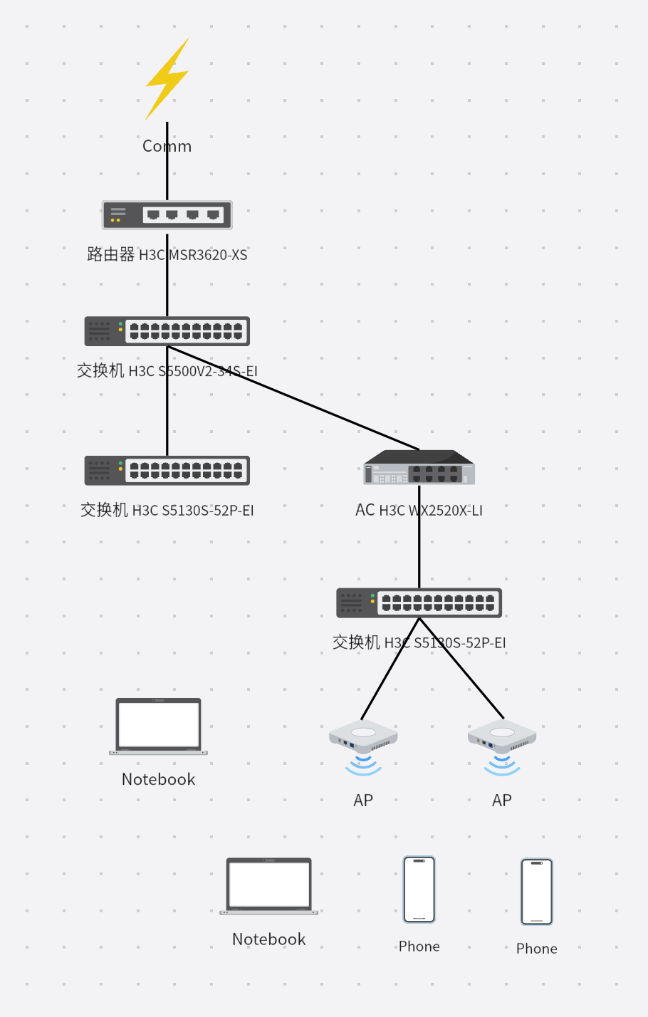

我公司的AC型号是H3C WX2520X-LI,想做Portal认证,但找了官方的文档,只找到命令行的方式配置,我想要AC管理后台web页面中设置Portal认证,我需要怎么做才能实现公司员工连接WIFI后免认证使用网络,访客需要Portal认证通过后才能使用网络?
